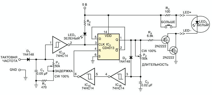

Показанная на Рисунке 1 схема несложна, но при использовании в качестве устройства для визуального контроля формы и плотности облака, распыляемого топливным инжектором, она сэкономила много времени. Стробоскопы на ксеноновых лампах для подобных приложений подходят плохо, поскольку занимают слишком много места, а интенсивность излучаемого ими света чрезмерно высока. Так при проверке работы блока из шести инжекторов с изоляционными панелями отражения от рубашки или стены позади вас будет мешать проведению визуального осмотра. Кроме того, другие источники света будут выступать за зону регулировки камеры. Поэтому выбран вариант с малогабаритными светодиодами, установленными на гибком держателе типа «гусиная шея». В схеме можно было бы использовать и хорошо всем известный таймер 555, однако независимо регулировать в нем и задержку, и длительность очень неудобно.
Стробоскоп на светодиодах с независимой регулировкой задержки и длительности импульса
Рисунок 1. В этой схеме для устройства визуального контроля
используются сверхяркие светодиоды.
На схеме показаны вход тактовой частоты, потенциометры установки времени задержки и длительности импульса (P1 и P2, соответственно) и выход для подключения светодиода. Кроме того, схема включает в себя встроенный обычный светодиод, используемый в качестве индикатора входного сигнала для стендовых испытаний. Однако стоит отметить, что при работе на больших скоростях этот индикатор бесполезен. Входной импульсный сигнал тактовой частоты амплитудой 5 В и длительностью около 30 мкс поступает от синхронизатора топливного насоса. Потенциометр P1 позволяет изменять время задержки включения светодиода примерно от 40 мкс до 2 мс, а потенциометр P2 предназначен для регулировки длительности вспышки в приблизительном диапазоне от 15 мкс до 15 мс.

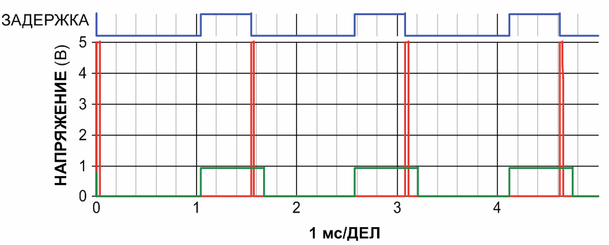

Рисунок 2. При тактовой частоте 650 Гц и установке Р1 на уровне 10%
задержка составляет примерно 250 мкс, а длительность
импульса при Р2 в положении 75% приблизительно равна 600 мкс.
Верхняя линия (синяя) отображает задержку строба,
нижняя (зеленая) – продолжительность импульса на
базе Q1, а 5-вольтовая красная – тактовую частоту.
Входной каскад схемы представляет собой пиковый детектор, на который поступают тактовые импульсы с амплитудой 5 В, через диод D1 заряжающие конденсатор С1. Скорость разряда конденсатора устанавливается потенциометром P1. Триггер Шмитта IC1A отслеживает напряжение на конденсаторе С1, и, по достижении им нижнего порога IC1A, на его выходе устанавливается высокий логический уровень, который, в свою очередь, устанавливает высокий уровень на выходе Q микросхемы IC2. При высоком логическом уровне на выходе Q открывается ключ из включенных по схеме Дарлингтона транзисторов Q1 и Q2, и светодиод стробоскопа загорается. В это же время происходит заряд конденсатора С2 со скоростью, установленной потенциометром Р2. Когда напряжение на этом конденсаторе достигает верхнего порога IC1B, выход IC1C переключается в «лог. 1», возвращая выход триггера IC2 обратно в «лог. 0», и светодиод стробоскопа гаснет. После этого схема готова к новому циклу. Диод D2 обеспечивает полный разряд конденсатора С2 при сбросе выхода Q микросхемы IC2. Поскольку для активации IC2 требуется сигнал высокого уровня, элементы IC1B и IC1C можно исключить, но триггер Шмитта после RC-цепочки обязателен для воспроизводимости параметров схемы, в особенности, при больших временах заряда/разряда.

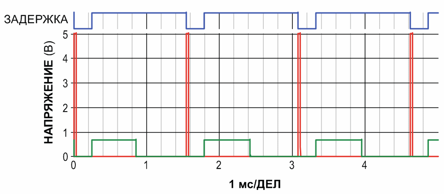

Рисунок 3. Результат регулировки задержки показан при той же установке
длительности, как и на Рисунке 2. Верхняя линия (синяя) отображает
задержку строба, нижняя (зеленая) – продолжительность импульса
на базе Q1, а 5-вольтовая красная – тактовую частоту.
Рисунок 2 иллюстрирует работу устройства при тактовой частоте 650 Гц и задержке порядка 250 мкс (положение Р1 – 10%). Длительность импульса приблизительно равна 600 мкс (положение Р2 – 75%). На Рисунке 3 показано скорректированное изменение задержки при той же длительности, как на Рисунке 2. Новый период вспышки перекрывает следующий впрыск топлива. В зависимости от конструкции сопла инжектора, можно в течение одной вспышки безошибочно увидеть окончание одного поджига калибровочной смеси в камере сгорания и начало следующего. Кроме того, в схеме имеется кнопка для кратковременного увеличения интенсивности вспышки стробоскопа, закорачивающая резистор R3, который в обычном режиме ограничивает ток светодиода на уровне приблизительно в 40 мА. При нажатии кнопки БОЛЬШЕ включенная по схеме Дарлингтона пара транзисторов 2N2222 по-прежнему будет ограничивать ток, теперь уже на уровне порядка 400 мА, однако следует иметь в виду, что длительное пребывание схемы в этом режиме сокращает срок службы светодиодов. Для конкретного приложения вы должны подобрать значения элементов C1, C2, P1, P2. Их расчет будет зависеть от семейства используемых логических ИМС, но, как правило, можно воспользоваться формулой:
Т = 0.7 × R × C,
где
Т – время в секундах,
R – сопротивление,
С – емкость.
