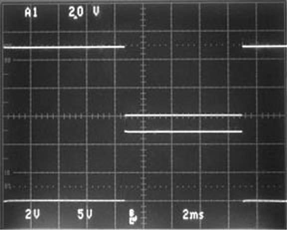

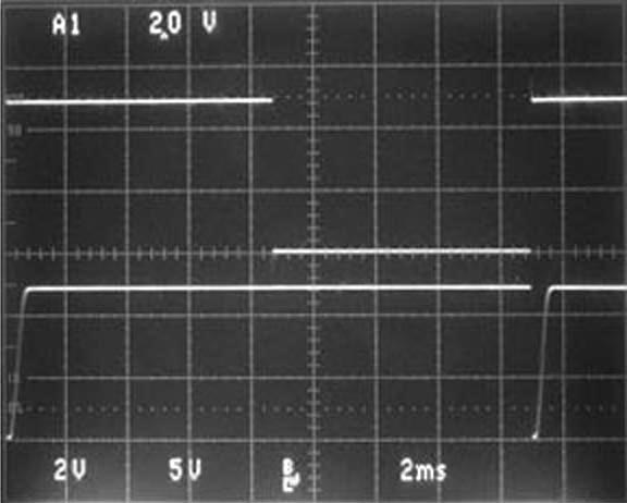

Осциллограммы на Рисунке 2 иллюстрируют работу схемы, в которой в качестве Q1 используется транзистор BUK455-60A. Напряжение питания нагрузки +VS равно 12 В, сопротивление нагрузки 100 Ом, а сигнал драйвера имеет форму меандра с частотой 60 Гц и размахом 5 В.

Рисунок 2. В штатном режиме работы при высоком уровне сигнала управления напряжение на стоке Q1 имеет низкий уровень, и к нагрузке приложено полное напряжение питания (нижняя осциллограмма) (а). При коротком замыкании нагрузки полное напряжение возникает на нагрузке на время менее миллисекунды (б).
В штатном режиме (Рисунок 2а) высокому уровню сигнала управления соответствует низкий уровень на стоке Q1 – все напряжение питания падает на нагрузке.
Осциллограмма на Рисунке 2б соответствует короткому замыканию нагрузки.
Когда напряжение на выходе драйвера становится высоким, выходное напряжение схемы на стоке Q1 очень быстро падает до нуля (менее, чем за миллисекунду), после чего сразу же возвращается обратно до уровня +12 В. Другими словами, при коротком замыкании нагрузки полное напряжение питания появляется на ней на время менее одной миллисекунды, после чего происходит «сброс» схемы, и выходное напряжение падает до нуля.
В случае неисправности нагрузки схема включится лишь на короткий промежуток, определяемый, в основном, величиной постоянной времени C1, R1. Если это время будет слишком коротким, при работе схемы в нормальном режиме оптрон не успеет полностью открыться и зашунтировать C1. А при слишком большой постоянной времени амплитуда кратковременного броска тока, возникающего при коротком замыкании нагрузки, может превысить допустимые для MOSFET значения, и транзистор будет поврежден.
Пробная схема уверенно работала при C1 = 22 нФ и R1 = 56 кОм. Включенный последовательно со стоком Q1 необязательный токоограничивающий резистор RCL с типичным сопротивлением в несколько ом позволяет ограничить максимальный выходной ток на безопасном уровне.
