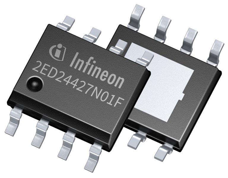

Infineon Technologies выпускает двухканальный драйвер затвора нижнего плеча EiceDRIVER со встроенным теплоотводом
Infineon 2ED24427N01F
Infineon Technologies расширяет свой портфель приборов EiceDRIVER новым двухканальным 24-вольтовым драйвером затвора нижнего плеча со встроенным теплоотводом. Микросхема, имеющая функцию разрешения, может работать на высоких частотах переключения, а также с очень большими пиковыми выходными токами. Микросхема подходит для приложений с повышенными частотами переключения, таких как корректоры коэффициента мощности и синхронные выпрямители, а также для использования в качестве драйвера трансформатора или драйвера буфера для параллельно включенных MOSFET или для сильноточных модулей IGBT, таких как EasyPACK и EconoPACK.
Электромеханические реле Hongfa – надежность и качество 19 января 2023
Infineon - 2ED24427N01F
EiceDRIVER 2ED24427N01F имеет симметричный выходной каскад, рассчитанный на втекающие и вытекающие токи до 10 А, со встроенной защитой от пониженного напряжения и входом разрешения с логическим уровнем управления. Драйвер затвора выпускается в корпусе DSO-8 с низким тепловым сопротивлением и открытым теплоотводящим основанием. Благодаря задержкам распространения 55 нс и максимальным сопротивлениям открытых выходных транзисторов 450 мОм (для обоих плеч), драйвер обеспечивает высокие частоты переключения со сниженными коммутационными потерями в силовых транзисторах.
Интегрированное теплоотводящее основание обеспечивает очень низкое тепловое сопротивление, позволяя снизить температуру устройства при работе с большими токами или при высоких частотах переключения. Драйвер 2ED24427N01F рассчитан на работу в промышленном диапазоне температур.
Доступность
EiceDRIVER 2ED24427N01F уже доступны для заказа в стандартном для отрасли корпусе DSO-8 (SOIC-8) с теплоотводящим основанием и стойкостью к электростатическим разрядам модели человеческого тела до 2 кВ.
На английском языке: 24 V dual-channel low side EiceDRIVER with enable function and integrated thermal pad
