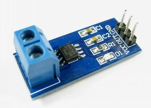

Измерение и контроль протекающего тока являются принципиальным требованием для широкого круга приложений, включая схемы защиты от перегрузки по току, зарядные устройства, импульсные источники питания, программируемые источники тока и пр. Один из простейших методов измерения тока –использование резистора с малым сопротивлением, – шунта между нагрузкой и общим проводом, падение напряжения на котором пропорционально протекающему току. Несмотря на то, что данный метод очень прост в реализации, точность измерений оставляет желать лучшего, т.к. сопротивление шунта зависит от температуры, которая не является постоянной. Кроме того, такой метод не позволяет организовать гальваническую развязку между нагрузкой и измерителем тока, что очень важно в приложениях, где нагрузка питается высоким напряжением.
Датчик тока Allegro ACS712
Рисунок 1. Модуль датчика тока ACS712.

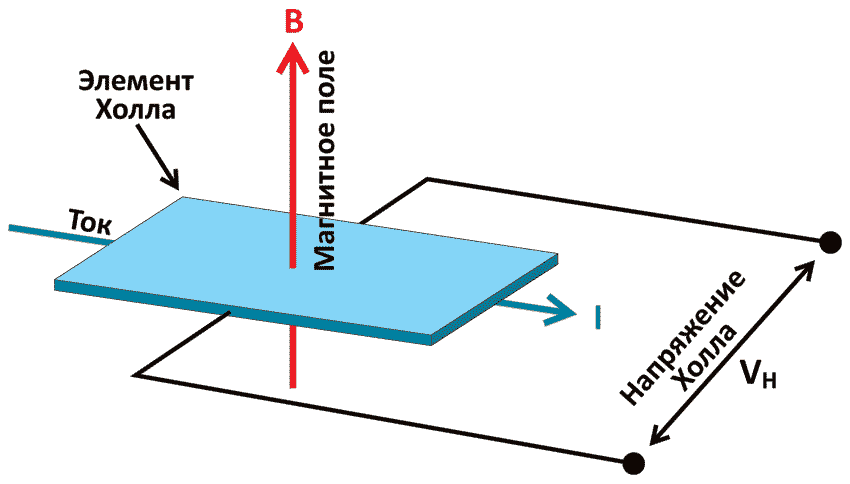

Датчик тока ACS712 основан на принципе, открытом в 1879 году Эдвином Холлом (Edwin Hall), и названным его именем. Эффект Холла состоит в следующем: если проводник с током помещен в магнитное поле, то на его краях возникает ЭДС, направленная перпендикулярно, как к направлению тока, так и к направлению магнитного поля. Эффект иллюстрируется Рисунком 2. Через тонкую пластину полупроводникового материала, называемую элементом Холла, протекает ток I. При наличии магнитного поля на движущиеся носители заряда (электроны) действует сила Лоренца, искривляющая траекторию движения электронов, что приводит к перераспределению объемных зарядов в элементе Холла. Вследствие этого на краях пластины, параллельных направлению протекания тока, возникает ЭДС, называемая ЭДС Холла. Эта ЭДС пропорциональна векторному произведению индукции B на плотность тока I и имеет типовое значение порядка нескольких микровольт.
Эффект Холла
Рисунок 2. Эффект Холла.

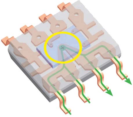

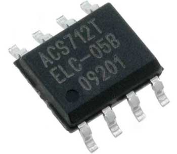

Микросхема ACS712 выпускается в миниатюрном 8-выводном корпусе SOIC для поверхностного монтажа (Рисунок 3). Она состоит из прецизионного линейного датчика Холла с малым напряжением смещения и медного проводника, проходящего у поверхности чипа и выполняющего роль сигнального пути для тока (Рисунок 4). Протекающий через этот проводник ток, создает магнитное поле, воспринимаемое встроенным в кристалл элементом Холла. Сила магнитного поля линейно зависит от проходящего тока. Встроенный формирователь сигнала фильтрует создаваемое чувствительным элементом напряжение и усиливает его до уровня, который может быть измерен с помощью АЦП микроконтроллера.
Микросхема ACS712 в корпусе SOIC
Рисунок 3. Микросхема ACS712 в корпусе SOIC.
Внутренняя конструкция датчика тока ACS712
Рисунок 4. Внутренняя конструкция датчика тока ACS712. Виден U-образный медный проводник проходящий вокруг элемента Холла.

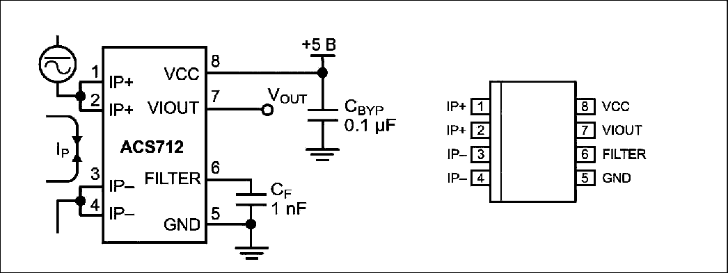

На Рисунке 5 показано расположение выводов ACS712 и типовая схема его включения. Выводы 1, 2 и 3,4 образуют проводящий путь для измеряемого тока с внутренним сопротивлением порядка 1.2 мОм, что определяет очень малые потери мощности. Его толщина выбрана такой, чтобы прибор выдерживал силу тока в пять раз превышающую максимально допустимое значение. Контакты силового проводника электрически изолированы от выводов датчика (выводы 5 – 8). Расчетная прочность изоляции составляет 2.1 кВ с.к.з.
Расположение выводов интегрального датчика ACS712 и типовая схема включения
Рисунок 5. Расположение выводов интегрального датчика ACS712 и типовая схема включения.
В низкочастотных приложениях часто требуется включить на выходе устройства простой RC фильтр, чтобы улучшить отношение сигнал-шум. ACS712 содержит внутренний резистор RF, соединяющий выход встроенного усилителя сигнала со входом выходной буферной схемы (см. Рисунок 6). Один из выводов резистора доступен на выводе 6 микросхемы, к которому подключается внешний конденсатор CF. Следует отметить, что использование конденсатора фильтра приводит к увеличению времени нарастания выходного сигнала датчика и, следовательно, ограничивает полосу пропускания входного сигнала. Максимальная полоса пропускания составляет 80 кГц при емкости фильтрующего конденсатора равной нулю. С ростом емкости CF полоса пропускания уменьшается. Для снижения уровеня шума при номинальных условиях рекомендуется устанавливать конденсатор CF емкостью 1 нФ.

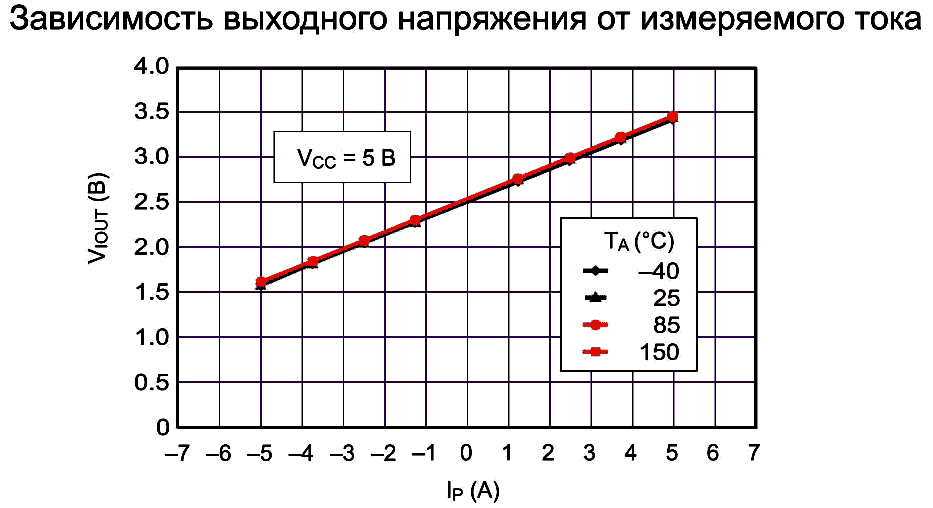

На Рисунке 7 представлены номинальные передаточные характеристики датчика ACS712-05B при напряжении питания 5.0 В. Дрейф выходного напряжения в рабочем диапазоне температур минимален благодаря инновационной технологии стабилизации.
Зависимость выходного напряжения ACS712-05B от измеряемого тока
Рисунок 7. Зависимость выходного напряжения ACS712-05B от измеряемого тока при напряжении питания 5.0 В и различных рабочих температурах.
