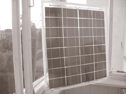

Для того, чтобы в солнечной батарее элементы шли ровными рядами я сделал простую сборочную панель из фанеры.
Элементы имеют размер 81×150 мм, на зазоры я оставил по 5 мм, поэтому на фанере нарисовал сетку с ячейками 86×155 мм. Чтобы при сборке проще было укладывать элементы, и они не съезжали, я приклеил обычные пластиковые крестики, применяемые при укладке керамической плитки.
Немного напишу о размерах. Я исходил из имеющихся материалов. Оргстекло мне удалось купить размером 76×68 см. В такой размер помещается 4 цепочки по 8 элементов – всего 32 шт. Вообще-то, для сборки солнечной батареи на 12 В рекомендуется использовать 36 элементов (4×9).
  Примечание.
Однако, учитывая, что я все-равно буду собирать цепочку СБ и использовать «умный» контроллер, я решил немного пожертвовать напряжением и мощностью. Зато изделие получилось из легкодоступных материалов.
32 солнечных элемента позволят получить батарею мощностью примерно 50 Вт. Каждый элемент имеет пиковую мощность порядка
1.75 Вт (в сумме 56 Вт), но часть мощности потеряется из-за переотражения на стекле и отсутствия подбора элементов по параметрам.

Продолжаем сборку: устанавливаем получившуюся сборочную панель на горизонтальную поверхность и укладываем солнечные элементы.
После этого надо опять немного поработать паяльником. У меня на пайку ушло 2 вечера, часа по 2 каждый день. Цепочки между собой соединяются при помощи специальной шины – более широкого плоского провода. Этими же шинами делается вывод полюсов батареи наружу. Помимо двух полюсов я решил сделать еще и вывод «средней точки». Чуть позже объясню зачем. Вывод наружу делается через отверстия в подложке.
Для приклеивания элементов к подложке я решил использовать найденную в магазине монтажную ленту. Она из какого-то пористого полимерного материала, мягкая и имеет с двух сторон клейкий слой. Держит очень крепко, предназначена для работы на открытом воздухе.
Нарезаем ленту на небольшие кусочки и приклеиваем их ко всем элементам ровно по центру. Пайка на контактных площадках у меня получилась выпуклой, поэтому я клеил ленту в два слоя.
Надо чтобы клейкая площадка возвышалась над контактами и над пластиковыми «крестиками» сборочного стола. Потом, когда мы на элементы приложим подложку и прижмем ее, клейкие площадки приклеятся к ней. И каждый элемент окажется надежно закрепленным на подложке. После приклеивания элементов, поднимаем подложку (с ней поднимаются и все элементы), переворачиваем и видим вот такую красоту.
Впоследствии я при помощи кусочков монтажной ленты еще и шины закрепил на подложке, чтобы не болтались.
Теперь как-то надо закрепить фронтальное стекло. Для этих целей я использовал ту же монтажную ленту, но только более широкую. Цвет значения не имеет, у меня оказалась светлая.
Борта и клейкие площадки для элементов я тоже делал из двух слоев ленты, чтобы они получились примерно такой же высоты.
Наклеив второй слой ленты на борта, я оставил сверху защитную бумажную пленку по всей длине ленты. Дело в том, что к оргстеклу она приклеивается очень быстро и прочно, если накладывать фронтальное стекло прямо на клейки слой, его не получится выложить ровно с подложкой – обязательно будет какой-то перекос.
В решении этой проблемы помогла хитрость, подсмотренная у стекольщиков, занимающихся изготовлением заливного триплекса. На каждом бортике мы отрываем бумажный слой только на концах и загибаем его концом наружу.
После этого накладываем фронтальное стекло и выравниваем его края с краями подложки. А дальше просто вытягиваем защитную бумажную пленку, слегка приподнимая край стекла. После опускания оно моментально приклеивается. Стык получается ровный и красивый.
Я пока оставил на оргстекле защитную пленку. Планирую оставить ее до самого последнего момента – до установки, чтобы свести к минимуму количество возможных царапин при хранении и транспортировке.
Вот как выглядит моя солнечная батарея на текущий момент. Вид спереди (рис. 3.12).
Рис. 3.12. Вид солнечной батареи спереди
Прозрачная подложка позволяет визуально контролировать все контакты, а в случае появления трещин в элементах, их будет видно на просвет.
В верхней части с обратной стороны батареи прикреплена клеммная планка на 3 контакта. В нее выведены полюса солнечной батареи и «средняя точка».

  • К сожалению конструкция с оргстеклом неудачна. Если панель закрепить под нужным углом и дать постоянную нагрузку, то под действием нагрева элементов оргстекло плывет и .... Для постоянного использования годится стекло или спецстекло.
  • А как насчет поликарбоната? вроде неплохой материал. По крайней мере на теплице у меня три года, никаких видимых изменений нет.
  • Теперь дело за гелиостатом.
  • Я собрал свою батарею прямо на остеклении балкона. Элементы закрыл обычным стеклом. Летом это стекло довольно сильно нагревается. Но батарея при 40 пластинах выдает 21,5 вольт ХХ и до 3 ампер тока КЗ естественно при прямом солнецном потоке. Заряд аккумуляторов происходит и в пасмурную погоду. В качестве зарядника использую обычный УПС с небольшой доработкой (установил диод шотки и через него подключил батарею параллельно мостовому выпрямителю зарядной части УПС) светодиод заряда батарей горит с восхода солнца до заката.
