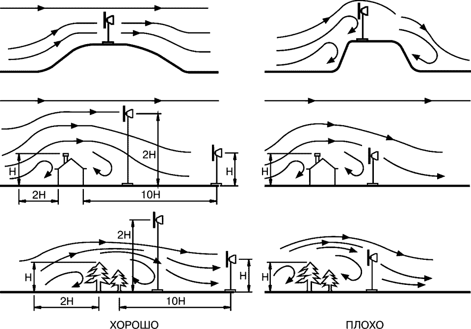

Характер земной поверхности. Холмы или горные хребты, находящиеся на открытом ландшафте, обычно считаются превосходным местом для ветряка. На холмах скорость ветра выше по сравнению с окружающей равнинной территорией. Необходимо помнить, что ветер может менять свое направление прежде, чем достигнет холма, так как область высокого давления фактически расширяется на некотором расстоянии перед холмом. Также необходимо помнить, что турбулентность, значение которой резко увеличивается в случае крутого холма или его неровной поверхности, может свести на нет преимущества более высокой скорости ветра (см. рис. 1.2).
Хорошие и плохие варианты размещения ветроэлектростанции
Рис. 1.2. Хорошие и плохие варианты размещения ветроэлектростанции
