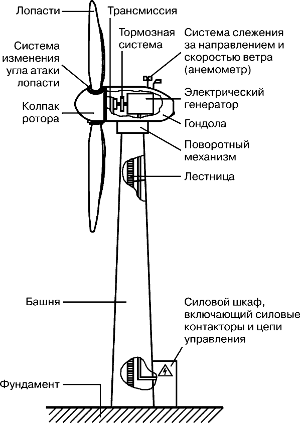

Ветрогенератор (ветроэлектрическая установка или ветроэлектростанция) – устройство для преобразования кинетической энергии ветра в электрическую. Устройство ветроэлектрической установки в упрощенном виде представлено на рис. 1.1.
Рис. 1.1. Устройство ветроэлектрической установки
