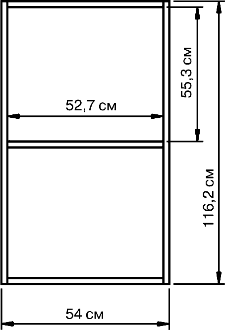

Итак, солнечная батарея – это просто неглубокий ящик. Может быть сделан он из фанеры толщиной, например, 10 мм с бортиками из реек толщиной 20 мм. Бортики приклеены и привинчены на место. Батарея будет содержать 36 элементов размером 3×6 дюймов (примерно 7.5×15 см). Элементы были разделены на две группы по 18 шт. просто для того, чтобы их было проще паять в будущем. Отсюда и центральная планка посередине ящика.
На рис. 3.10 представлен небольшой набросок, показывающий размеры СБ. Все размеры в дюймах (простите меня, поклонники метрической системы). Бортики толщиной 20 мм (¾ дюйма) идут вокруг всего листа фанеры. Такой же бортик идет по центру и делит батарею на две части. Но в принципе, размеры и общий дизайн не критичны. Можете свободно все варьировать в своем эскизе. Следует сделать небольшие отверстия в бортиках. Это вентиляционные отверстия, предназначенные для выравнивания давления воздуха внутри и снаружи СБ и служащие для удаления влаги.
Рис. 3.10. Внешний вид и размеры ящика для солнечной батареи
  Внимание.
Эти отверстия должны быть только внизу батареи, иначе дождь и роса попадут внутрь.
Такие же вентиляционные отверстия должны быть сделаны в центральной разделительной планке.
Чтобы защитить батарею от погодных неприятностей, лицевую сторону закрываем оргстеклом или стеклом. Стекло тоже можно использовать, но стекло бьется. Град, камни и летящий мусор могут разбить стекло, а от оргстекла просто отскочат.
После этого, нужно окрасить все деревянные части солнечной батареи несколькими слоями краски, чтобы защитить их от влаги и воздействия окружающей среды. Ящик следует красить внутри и снаружи. При выборе типа краски и ее цвета был использован научный подход. Подложки тоже нужно окрасить в несколько слоев с обеих сторон.
  Внимание.
Убедитесь, что вы хорошо все прокрасили, иначе дерево может покоробиться от влаги. А это может повредить солнечные элементы, которые будут приклеены к подложкам.

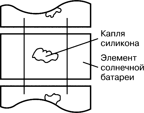

Приклеивание элементов потребует некоторой сноровки. Наносим небольшую каплю силиконового герметика в центре каждого из шести элементов одной цепочки (рис. 3.11). После этого переворачиваем цепочку лицевой стороной вверх и размещаем элементы по разметке, которую нанесли раньше. Легонько прижмите элементы, надавливая по центру, чтобы приклеить их к основе. Сложности возникают в основном при переворачивании гибкой цепочки элементов. Вторая пара рук тут не повредит.
Рис. 3.11. Схема нанесения силикона
Не наносите слишком много клея и не приклеивайте элементы нигде, кроме центра. Элементы и подложка, на которой они смонтированы, будут расширяться, сжиматься, гнуться и деформироваться при изменении температуры и влажности. Если вы приклеите элемент по всей площади, он со временем сломается. Приклеивание только в центре дает элементам возможность свободно деформироваться отдельно от основы. Элементы и основа могут деформироваться по-разному, и элементы не сломаются.
