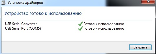

Для начала нам потребуется подключить адаптер к компьютеру или ноутбуку для установки драйверов. В современных операционных системах драйверы установятся автоматически после подключения, если же этого не происходит, устанавливаем вручную. Скачать драйверы можно на нашем сайте в карточках K-Line адаптеров BM9213 и BM9213M в разделе Софт.
Примерно так должно выглядеть диалоговое окно, подтверждающее успешную установку.

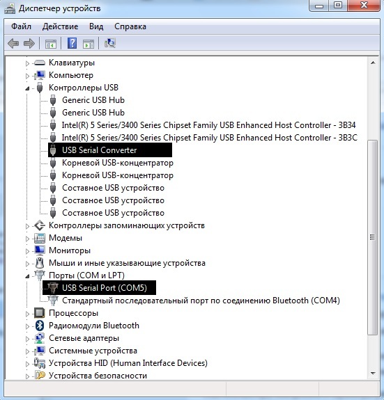

Далее переходим к настройке COM-порта. Для этого нажимаем правой кнопкой на «Мой компьютер», выбираем «Свойства», далее «Диспетчер задач» и в нем видим наши новые установленные устройства.

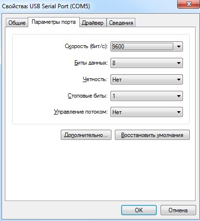

Далее нажимаем правой кнопкой на «USB Serial Port (COM)», выбираем «Свойства» и в открывшемся окне выбираем вкладку «Параметры порта».
Почему не работает USB K-Line адаптер
Скорость необходимо установить согласно требованиям к диагностируемому ЭБУ.

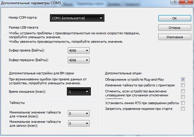

Теперь переходим к самому главному. Жмем «Дополнительно», и нам откроется следующее меню:
Номер COM-порта – вот здесь бывает важным установить COM1 или COM2. Если у вас заняты эти порты, то при наличии возможности рекомендуем перенастроить оборудование, использующее их, на другие последующие порты.
Время ожидания (мс) рекомендуем установить «1». Также встречаются инструкции, в которых говорится о настройке времени ожидания в диапазоне 1-4 мс, но практика показывает, что «1» работает всегда.
Теперь можно последовательно закрывать открытые окна, и если система попросит, перезагрузить компьютер. Хотя желательно осуществить перезагрузку в любом случае, так сказать для «чистоты эксперимента».

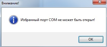

Правило № 3 – применимо при последовательном диагностировании аналоговых и цифровых ЭБУ некоторыми адаптерами или случаях появления ошибок, например таких:
В таком случае без боязни закрывайте и заново открывайте программу диагностики. Эта операция может сэкономить вам время и нервы.
