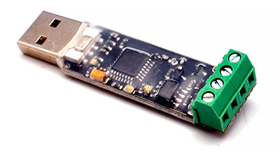

  1. BM9213 – универсальный автомобильный USB адаптер K-L-линии.
Устройства Мастер Кит для диагностики и чип-тюнинга автомобиля
Простое и надежное устройство для тюнинга ЭБУ, предназначенное для диагностики, тюнинга и управления функциями автомобиля.
Подключается к персональному компьютеру по интерфейсу USB, а к автомобилю – через диагностический канал (К- или L-линии) электронного блока управления автомобиля (ЭБУ). Программой ICD можно диагностировать автомобили семейства ВАЗ и ГАЗ. Любые автомобили с колодкой OBD-II диагностируются программой OBDTOOL или аналогами.

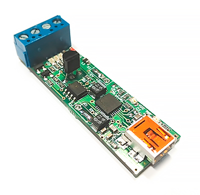

  1. BM9213M - универсальный автомобильный адаптер K-L-линии (для инжекторных двигателей)
Устройство является обновленной версией BM9213 и представляет собой универсальный USB K-L-Line адаптер для диагностики и тюнинга автомобиля, мотоцикла и модулей webasto. С помощью данного устройства можно читать и сбрасывать ошибки блока управления, обновлять ПО, получать электронные параметры различных датчиков и систем автомобиля.
Модуль имеет широкий диапазон рабочего напряжения 5 В – 24 В; поддерживает множество операционных систем: Win98, XP, 2K, 7, 8, 8.1, 10; Win CE; Linux 2.6.х, 3.х.х; Android 4.2; Mac OSX.
Он имеет удобное подключение к ПК с помощью стандартного кабеля mini-USB, индикацию корректной установки драйвера, память последней установленной скорости обмена данными и защиту от неправильного подключения полярности рабочего напряжения с колодки OBDII.
Если ЭБУ вашего автомобиля использует нестандартную скорость обмена, используйте утилиту CP210xBaudRateAliasConfig.exe. Скачать программу можно на этой страничке нашего сайта.

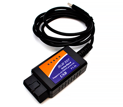

  1. MP9213 - автомобильный USB - OBDII сканер универсальный
Следует отметить, что диагностические возможности прибора напрямую зависят от используемого программного обеспечения. В большинстве случаев это программы для диагностики двигателя и трансмиссии автомобиля, однако существуют коммерческие программы, поддерживающие дополнительные протоколы автопроизводителей и позволяющие работать с другими блоками автомобилей.
Среди возможностей модуля следует отметить:
  • чтение кодов неисправностей (DTC);
  • экспорт данных и их распечатка;
  • стирание кодов неисправностей (DTC);
  • вывод текущих параметров в метрической и американской системах измерений;
  • запись данных и вывод графиков;
  • счетчик времени разгона: от 0 до 100 км/ч;
  • 16-контактный OBD-II разьем.

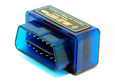

  1. MP9213BTmini - Универсальный автомобильный Bluetooth - OBD2 сканер V2.1
Если нежелательно проводное соединение с компьютером, например, при движении автомобиля, можно применить этот модуль. Он использует беспроводной интерфейс Bluetooth для связи с ноутбуком, планшетом или смартфоном.
Приведем неполный перечень бесплатного программного обеспечения, с которым может работать модуль:

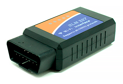

  1. MP9213WIFI - Универсальный автомобильный Wi-Fi - OBDII сканер
Устройство за счет использования беспроводной связи Wi-Fi имеет большую дальность и скорость связи с компьютером, планшетом или смартфоном.
Автомеханики и любители ценят это удобное электронное устройство за широкие возможности и потрясающее быстродействие. Адаптер работает по протоколу OBD II. Синхронизируется с 95% легковых автомобилей, выпущенных с 1996 года по настоящее время, с инжекторными и дизельными двигателями.
