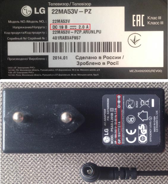

Параметры питания приведены на шильдиках телевизора и адаптера.
Телевизор для дачи и природы
Я выделил красной рамочкой самую важную для нас информацию, а именно напряжение и ток, необходимые для нормальной работы телевизора: 19 В/2.1 А (максимум). Также приведена информация о полярности питания в штекере: исходя из пиктограммы, «+» должен быть в центральном гнезде штекера, как чаще всего и бывает. Но цена ошибки может быть очень большой, поэтому надо проверить это мультиметром.

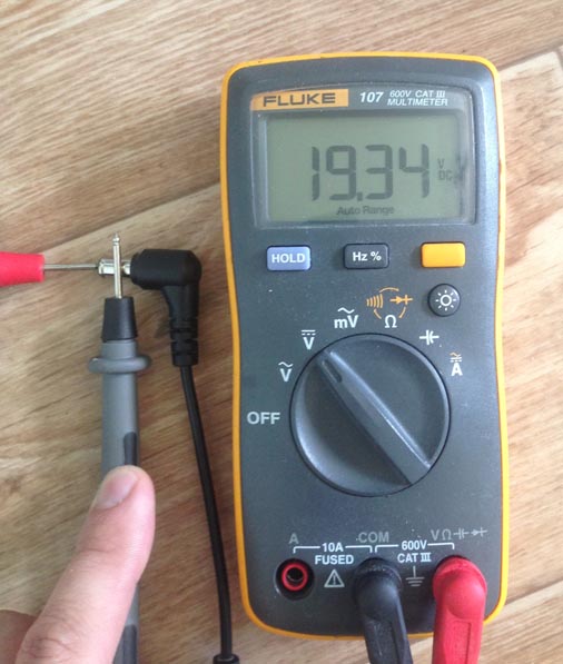

Убеждаемся, что «+» действительно в центре и напряжение на выходе адаптера также близко к заявленным 19 В (здесь и далее отклонения напряжения до 5…10% от номинала являются вполне допустимыми, техника спроектирована с учётом таких погрешностей).

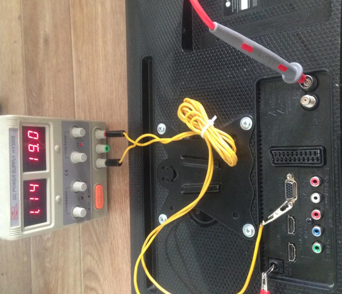

Теперь проверим работу телевизора от альтернативного блока питания 19 В. Надо проверить реальный потребляемый ток, а также саму возможность такой работы. Например, в блоках питания ноутбуков Dell встроены чипы-идентификаторы. Кроме собственно напряжения, адаптер питания передаёт в ноутбук уникальную кодовую команду, разрешающую включение аппарата; таким образом, работа возможно только совместно с оригинальным блоком питания. Если и разработчики LG пошли этим путём, моя задача сильно бы осложнилась.
Я использовал лабораторный блок питания Mastech с возможностью плавной установки выходного напряжения. Во время настройки у меня не было подходящего разъёма питания, но я нашёл такое решение: «+» питания я подавал в центральное гнездо штекера питания телевизора через игольчатый щуп в виде «скрепки», а «–» питания подключал к металлическому шасси телевизора. Телевизор включился, потребляемый ток составил около 1.15 А. Ни в каких режимах работы (даже на максимальной яркости и громкости звука) ток потребления от напряжения 19 В не составил более 1.4 А, поэтому штатный блок питания 2 А имеет запас мощности. Щуп от мультиметра, воткнутый в антенное гнездо, использовался в качестве антенны (этого достаточно, так как Останкинская башня видна из окна моей квартиры).

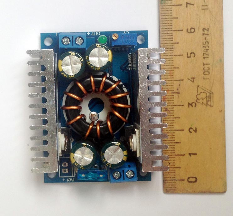

Сам модуль небольшого размера: 60×50×22 мм, и я проверил это советской деревянной линейкой, изготовленной по ГОСТ :). На лицевой стороне платы размещены разъёмы для подключения входного и выходного напряжений, светодиод, индицирующий наличие выходного напряжения, и многооборотный подстроечный резистор для плавной регулировки выходного напряжения. Мощный полевой транзистор и диодная сборка выпрямителя размещены на радиаторах.

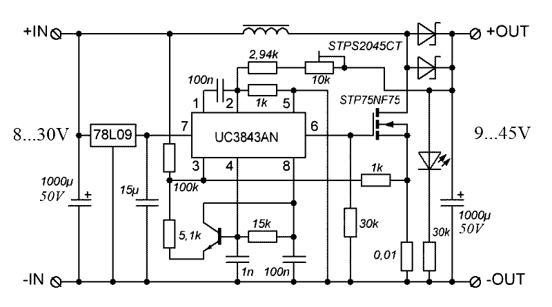

Схемы модуля в инструкции и на сайте Мастер Кит не приводится. Я нашёл в сети Интернет очень похожую схему. Не могу гарантировать 100% соответствие, но для понимания принципа работы преобразователя она подойдёт.
Схема теоретически должна выдержать кратковременные замыкания и превышения напряжения, но во избежание выхода её из строя и лишения гарантии на практике лучше это не проверять.

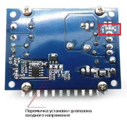

На нижней стороне платы имеется перемычка для установки диапазона входного напряжения: 10-32 В (запаяна по умолчанию, именно этот диапазон использовался в моём случае) или 8-16 В (при необходимости надо перепаять перемычку).

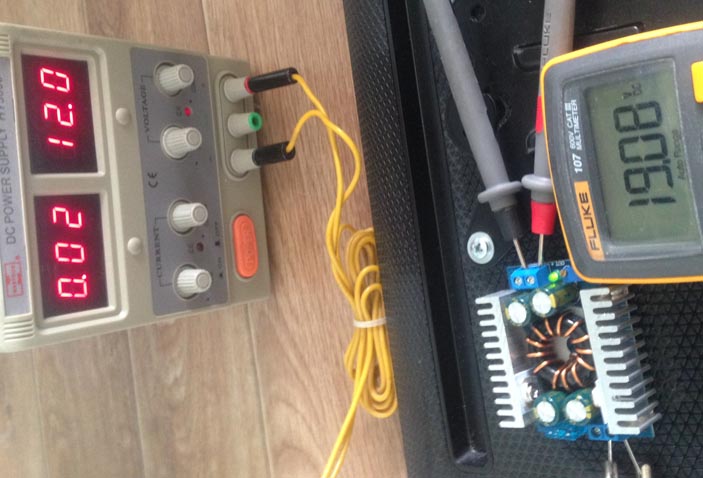

Для начала проверим работу модуля без нагрузки, на холостом ходу. Подав на вход преобразователя PW842 напряжение 12 В, подстроечным резистором я добился напряжения на выходе 19 В. На дисплее блока питания видно, что на холостом ходу преобразователь потребляет минимальный ток – 0.02 А (20 мА).

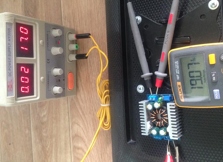

Теперь необходимо убедиться, что преобразователь не только повышает напряжение до необходимой величины, но и стабилизирует его. Не трогая больше подстроечный резистор, поднимаем входное напряжение до 17 В и убеждаемся, что напряжение на выходе осталось неизменным – 19 В.

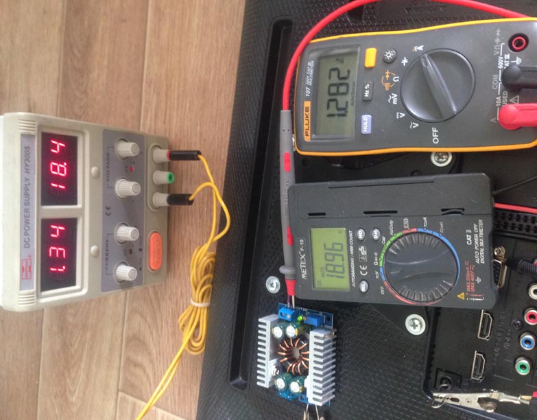

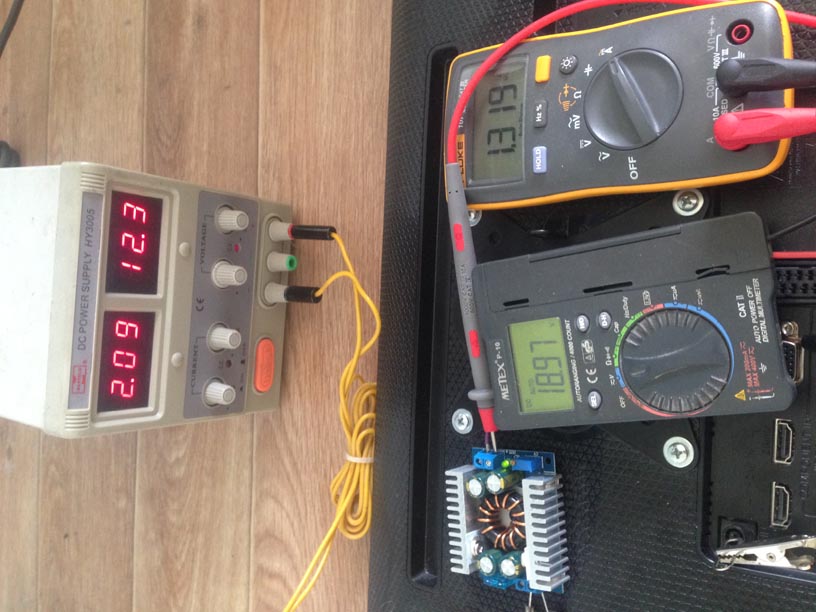

Теперь, ещё раз убедившись в том, что на выходе модуля выставлено напряжение 19 В, подключим преобразователь к телевизору. Для проверки параметров работы преобразователя я использовал два мультиметра (на фото Metex работал в качестве вольтметра, Fluke – как амперметр). Включаем – работает!
Вас может удивить то, что потребляемый ток на входе и выходе схемы отличаются (2.09 А и 1.319 А, соответственно). Но никакой мистики тут нет, если вспомнить про различие напряжений на входе и выходе схемы. Посчитаем потребляемую преобразователем мощность: 12.3×2.09=25.7 Вт. Теперь узнаем мощность, потребляемую телевизором: 18.97×1.319=25.0 Вт. Всё сходится! Более того, действует закон сохранения энергии, согласно которому мощность на выходе преобразователя не может быть больше потребляемой. В данном случае КПД схемы преобразователя примерно равен (25/25.7)×100=96%. Что-то даже очень много, обычно КПД подобных схем не превышает 90%. Вероятно, в моих измерениях имеются погрешности, но в данном случае это не важно.

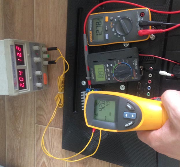

Система работала около часа, периодически я проверял все параметры. После часа работы я измерил пирометром температуру компонентов схемы: она не превышала 43 °C при температуре в комнате 23 °C. Температура радиатора в норме, дополнительное охлаждение не требуется.
