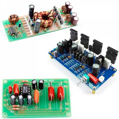

Этот материал для тех, кто любит сам мастерить электронные устройства для своего автомобиля, или хочет приобщиться к многочисленному отряду таких автомобилистов-электронщиков. Речь пойдет об оснащении автомобиля весьма приличным усилителем для сабвуфера, позволяющим развивать мощность до 200 Вт.
Помимо отличных характеристик усилителя, вы получите прекрасную возможность попрактиковаться в сборке электронных устройств средней сложности, пайке, а также в разработке и сборке корпуса для вашего устройства. Дело в том, что комплект блоков для сборки предлагаемого усилителя включает в себя три устройства:
Комплект для автомобильного сабвуфера
Все эти модули представляют собой наборы для сборки и включают в себя печатные платы и наборы необходимых электронных компонентов, которые необходимо распаять на платах. Такой формат позволяет снизить стоимость модулей. Дополнительная экономия получается также потому, что перечисленные наборы предлагаются в виде комплекта, общая стоимость которого ниже, чем сумма стоимостей входящих в комплект модулей. Корпус для готового изделия каждый может выбрать или изготовить исходя из места установки усилителя в автомобиле и других факторов.

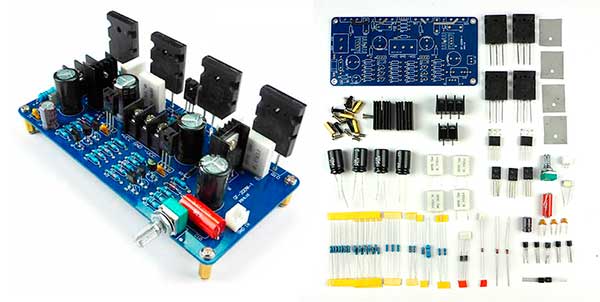

  1. Одноканальный усилитель низкой частоты NM2012M является развитием схемного решения для усилителя класса AB, предложенного Родом Эллиотом. Усилитель является вполне современным, в особенности при применении новой элементной базы. По схемному решению Эллиота было разработано и собрано огромное количество усилителей, как повторяющих схему, так и с некоторыми вариациями. Автор утверждает, что он не получал ни одного отрицательного отзыва на свой проект. Усилитель надежен, стабилен и предсказуем, что во многом определяется именно простотой предложенной схемы. По отзывам пользователей, звук исключительно хорош, и вполне тянет на класс Hi-Fi при небольшой стоимости электронных компонентов и малых трудозатратах на сборку и настройку. Схемное решение использует автосмещение тока покоя транзисторов, позволяя использовать усилитель в широком диапазоне температур, что является необходимым для применения в автомобиле.
Основные технические характеристики усилителя NM2012M:
  Напряжение питания, В (двуполярное)   -   12 … 50
  Ток потребления, мА   -   50
  Максимальная выходная мощность, Вт   -   200
  Сопротивление подключаемой нагрузки, Ом   -   2 … 16
  Коэффициент нелинейных искажений, THD %   -   0.009
  Коэффициент шума, не хуже, дБ   -   95
  Диапазон воспроизводимых частот, Гц   -   15 … 25000
  Коэффициент усиления по напряжению   -   34
  Габаритные размеры модуля, мм   -   135 × 65 × 55
  Вес, г   -   400
Следует отметить, что для надежной работы усилителя необходим эффективный радиатор с хорошим тепловым контактом для четырех выходных транзисторов. Они расположены на печатной плате таким образом, чтобы общий радиатор, или индивидуальные для каждого транзистора радиаторы можно было без труда установить. Автор не рекомендует использовать усилитель без радиатора даже на самой малой мощности в течение малого времени. На сайте компании Мастер Кит вы можете найти подходящие радиаторы.

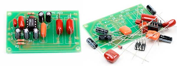

  1. Для построения любого сабвуферного канала требуется фильтр нижних частот, который включается между источником сигнала и усилителем. Это может быть как пассивный, так и активный фильтр.
Предлагаемый в описываемом комплекте активный фильтр нижних частот NM0103 выполнен на специализированной микросхеме PT2351, которая используется в промышленных сабвуферах высокого класса.
Стереосигнал через входные цепи поступает на внутренние буферные каскады микросхемы, где он превращается в монофонический сигнал, и поступает на фильтр Саллена Ки третьего порядка, реализованный в микросхеме. В наборе есть два комплекта конденсаторов для выбора частоты среза: 60 или 80 Гц, на выбор. После обработки фильтром, через разделительный конденсатор, необходимый для развязки по постоянному току, сигнал поступает на усилитель сабвуфера. К данному фильтру нижних частот можно подключать оконечный усилитель сабфувера напрямую, не используя предварительный усилитель. Коэффициент усиления микросхемы составляет около 10 по напряжению, таким образом, на выходе можно получить максимальный неискаженный сигнал амплитудой около 2 В. Этого более чем достаточно для большинства оконечных усилителей мощности.
Фильтр питается от собственного стабилизатора, поэтому его можно подключать к источнику питания напряжением 12-15 вольт от автомобильного аккумулятора или генератора.

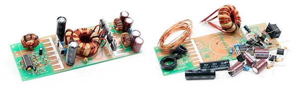

  1. Поскольку для усилителя необходим двуполярный источник питания, в состав комплекта включен такой источник в виде набора для сборки NM0605.
Источник представляет собой импульсный преобразователь однополярного напряжения 12 В в двуполярное напряжение ±35 В мощностью до 200 Вт, что соответствует требованиям усилителя NM2012M по напряжению питания и мощности потребления.
В набор электронных компонентов для сборки источника питания входит уже изготовленный импульсный трансформатор, который обычно вызывает самые большие затруднения при самостоятельном изготовлении такого вида устройств. А вот три дросселя, входящие в схему, предлагается намотать самим. Их изготовления не слишком сложно, но весьма полезно для начинающих электронщиков.
Источник питания следует подключать к бортовой сети автомобиля и усилителю проводом сечением не менее 1.5 кв. мм. Ни в коем случае не включайте преобразователь в гнездо прикуривателя, оно не рассчитано на ток 27 А, потребляемый преобразователем на максимальной мощности.
