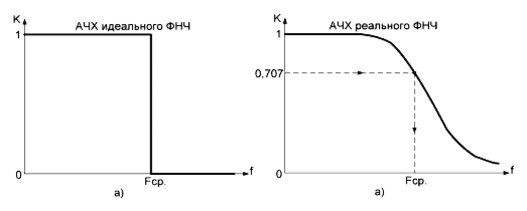

Посмотрим на амплитудно-частотную характеристику ФНЧ (ура, первая картинка!):
Обзор ФНЧ для сабвуфера
Итак, частота среза, выражаясь человеческим языком – это та частота, за которой амплитуда выходного сигнала резко падает. Посмотрите на левую картинку: так должен выглядеть идеальный ФНЧ – до определенной частоты сигнал есть, после нее сигнала нет. Но реальность, как обычно, несколько хуже. На правой картинке показана работа реального ФНЧ. Частота, на которой уровень выходного сигнала ослабляется на 3 дБ называется частотой среза ФНЧ – Fср. на картинке. Как видно по правой картинке, реальный ФНЧ ослабляет сигнал за частотой среза не сразу, а постепенно и тут у нас есть возможность перейти ко второй основной характеристике ФНЧ – крутизне спада.
Общеизвестно, что погоня за идеальным – самая большая ошибка человечества. Тем не менее, человечество не перестает за ним гнаться, набивая по пути знатные шишки.
С ФНЧ такая же история. Как вы видите на картинке выше, у идеального ФНЧ АЧХ поворачивает на 90 градусов на частоте среза, то есть, ни одна капелька сигнала за частотой среза не появится на выходе ФНЧ. Это – идеальная крутизна спада ФНЧ.
У любого реального ФНЧ данная характеристика более пологая и никогда не станет идеальной, но может максимально к ней приблизиться.

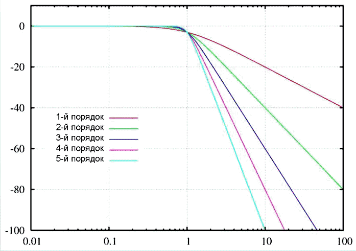

Посмотрим на второй рисунок – на нем отображены крутизна спада ФНЧ в зависимости от так называемого порядка ФНЧ – числа звеньев, из которых состоит фильтр.
Чем больше звеньев в ФНЧ, чем ближе его АЧХ к идеальной. Но тут надо заметить, что увеличение числа звеньев фильтра приводит к его схемотехническому усложнению и как следствие, увеличению количества электронных компонентов, из которых сделан фильтр, а следом и цены этого устройства. Помимо этого, разумеется, растут шум, искажения, уменьшается амплитуда выходного сигнала.

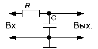

Простейшее звено ФНЧ выглядит следующим образом:
Это пассивный ФНЧ первого порядка. Включая такие звенья последовательно можно добиться весьма существенной крутизны спада. Но при этом, как уже отмечалось выше, существенно растут шумы и искажения в звуковом тракте. Более того, для согласования входного и выходного сопротивления такого фильтра необходимо на входе и выходе ФНЧ устанавливать буферные усилители. В противном случае сопротивление источника сигнала и сопротивление нагрузки фильтра будет существенно влиять на частоту среза.

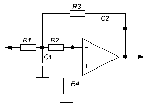

Вот, например, активный ФНЧ второго порядка:
Не смотря на простоту самого фильтра необходимо помнить о буферных усилителях, которые нужны и для этого типа ФНЧ. Да и к тому же, 2 порядок – это как-то маловато, а значит, нужно последовательное включение двух таких фильтров.
В общем, схема разрастется прилично.

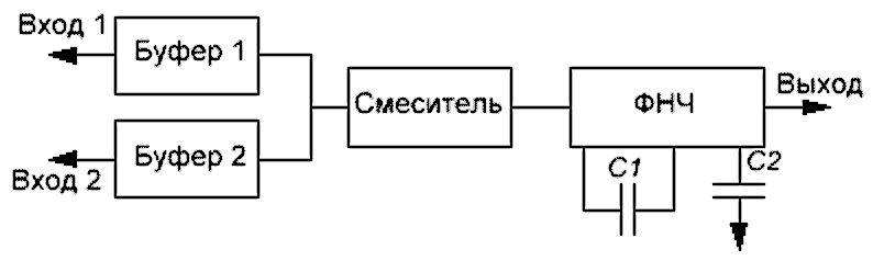

Видимо, поглядев на все это в древнерусской тоске, тайваньская компания PTC почесала в затылке и выпустила отличную микросхему – PT2351 – фильтр НЧ Саллена-Ки третьего порядка.
Микросхема в 8-выводном корпусе содержит в себе все элементы, необходимые для построения ФНЧ с очень приличными характеристиками.
Стерео сигнал от источника поступает на два буферных усилителя с высоким входным сопротивлениям. Сигнал смешивается и нормируется по уровню в смесителе, после чего поступает собственно на ФНЧ с встроенным выходным буферным каскадом (выходное сопротивление – всего 40 Ом), позволяющим подключать фильтр непосредственно к нагрузке без дополнительных плясок с буфером на ОУ.
Частота среза такого фильтра задается внешними конденсаторами.

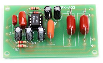

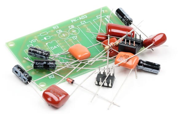

На основе этой микросхемы был разработан набор для самостоятельной сборки NM0103 "ФНЧ для сабфувера".

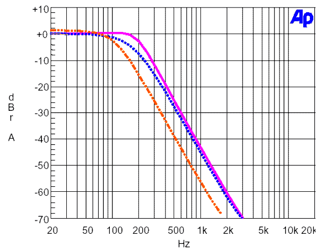

АЧХ фильтра:

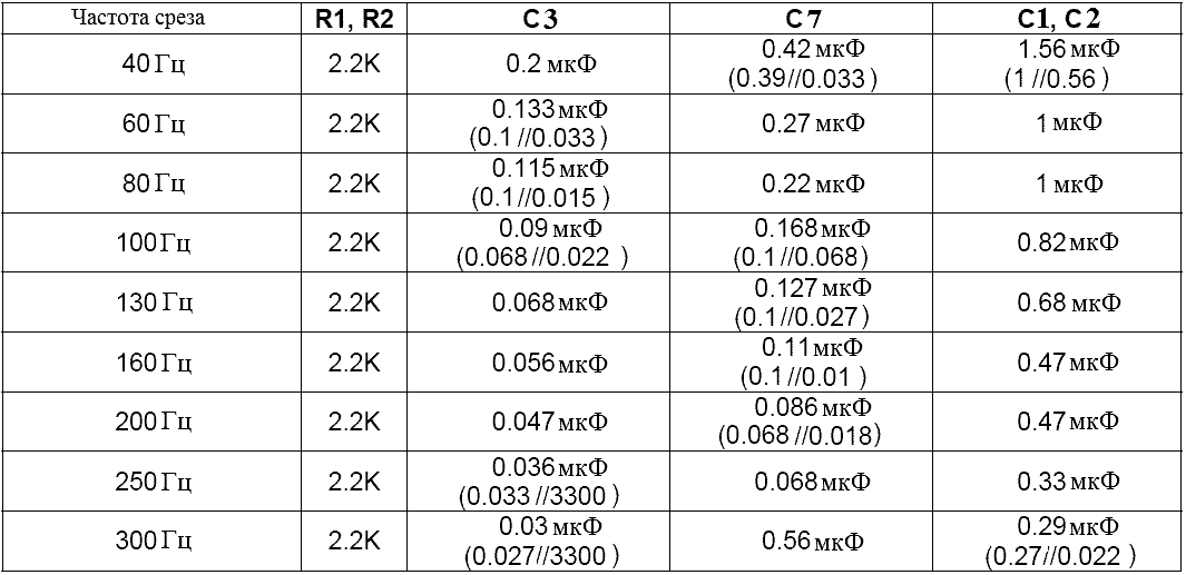

Ну, а если номиналы конденсаторов, входящих в набор, вас по каким-то причинам не устроят, их можно выбрать из нижеследующей таблицы:
Часть номиналов конденсаторов получается нестандартной и составляется из двух конденсаторов стандартной емкости; номиналы указаны в скобках.
