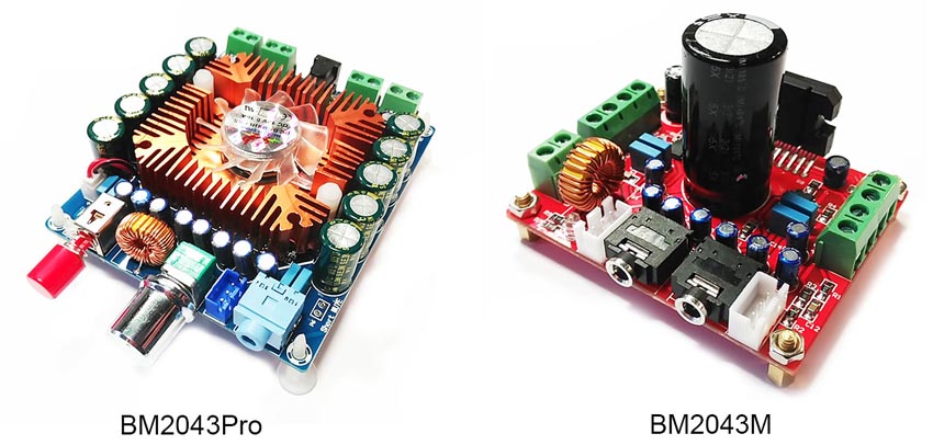

В этом обзоре мы рассмотрим две новинки компании Мастер Кит: модули BM2043M и BM2043pro – усилители звуковой частоты мощностью 4×80 Вт и питанием 12 В. Эти усилители пришли на замену усилителя BM2043 и обладают по сравнению с ним значительно лучшими характеристиками.
Обзор усилителей звуковой частоты BM2043M и BM2043Pro
Основные области применения – построение домашних стерео- и квадро аудиосистем, домашних кинотеатров, а также высококачественных автомобильных аудиосистем.
Оба усилителя разработаны на основе одной и той же интегральной схеме TDA7850, но каждый из них имеет свои схемотехнические и конструктивные особенности, определяющие область применения конкретного усилителя.

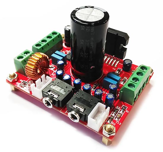

В устройстве использован вертикальный вариант корпуса микросхемы TDA7850.
BM2043M оснащен встроенным предварительным четырехканальным усилителем на двух микросхемах BA3121, каждая из которых представляет собой двухканальный изолирующий усилитель (ground isolation amplifier) звуковой частоты. BA3121 имеет дополнительный вход, подсоединяемый через конденсатор к общему проводу или массе, и обеспечивающий снижение синфазных помех с коэффициентом их подавления около 57дБ. Среднеквадратичное напряжение шума, приведенное к входу в полосе частот 20-20000Гц составляет 3.5 мкВ, коэффициент нелинейных искажений при выходном напряжении 0.7 В – около 0.002%. Микросхема эффективно устраняет проблемы, вызванные сопротивлением проводов, и шумы, создаваемые различными электрическими устройствами, используемыми в автомобиле.
Предварительный усилитель позволяет использовать в качестве источника линейный выход звуковоспроизводящего устройства.
Поскольку в модуле BM2043M используются два независимых стереовхода, на базе усилителя можно построить стереосистемы 2.0 и 2.1, а также систему 4.0, т.е. полный квадроусилитель, в зависимости от того, как подаются сигналы на входы. Например, если продублировать стереосигнал на оба входа, то получится решение для автомобиля, использующее передние и задние стереодинамики.
Для подключения к каждому входу можно выбрать либо стандартное гнездо Jack 3.5 мм, либо трехштырьковый разъем.
Для подключения четырех акустических систем и питания используются винтовые разъемы.
Плата усилителя оснащена светодиодным индикатором наличия питающего напряжения. Имеются 4 отверстия для монтажа платы на шасси или в корпус.

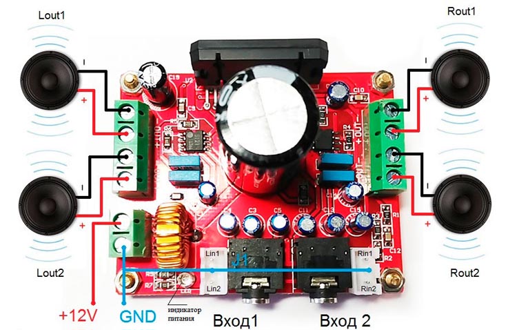

По умолчанию вход усилителя рассчитан на подключение к балансному (симметричному) выходу профессиональной звуковой аппаратуры. Для подключения к источнику линейного (несимметричного) сигнала следует соединить с землей средние выводы входных разъемов и землю разъема питания (голубая линия на рисунке внизу).

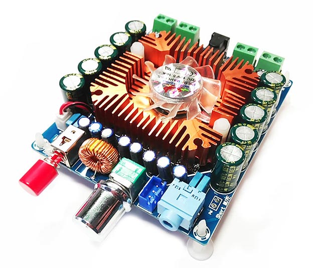

Используется горизонтальный вариант корпуса TDA7850.

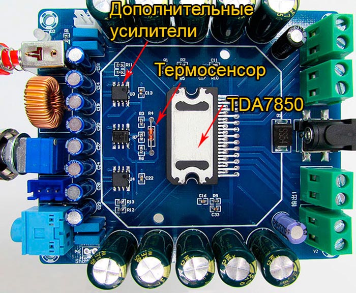

Модуль ВM2043Pro отличается от BM2043M, прежде всего, наличием встроенной активной автоматизированной системы охлаждения, состоящей из эффективного радиатора, температурного сенсора и малошумящего вентилятора. Вентилятор включается при превышении значения температуры уровня 25 °С.
BM2043Pro также оснащен встроенным предварительным усилителем, но, в отличие от BM2043M, предварительный усилитель построен на трех дополнительных усилителях VC3121, один из которых суммирует сигнал на входе и позволяет получить псевдоквадрафонический звуковой сигнал.
На следующем рисунке изображен усилитель со снятыми радиатором и вентилятором:

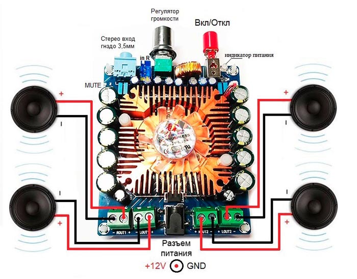

Входной стереосигнал на усилитель BM2043Pro можно подать либо через гнездо 3.5 мм, либо через трехштырьковый разъем.
Усилитель имеет регулятор громкости, кнопочный выключатель питания и светодиодный индикатор включения питания. Питания подается через стандартный разъем 5 мм с плюсом на центральном контакте. Акустические системы подсоединяются с помощью винтовых разъемов.
На плате также имеются контакты для реализации режима MUTE. Для включения режима следует замкнуть два контакта. При включении этого режима ток покоя усилителя не превышает 100 мкА.
