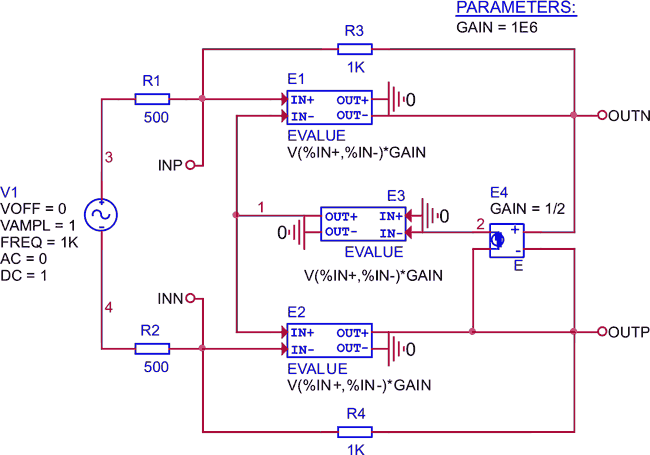

Создание и тестирование макромодели простого полностью дифференциального ОУ без входа смещения VOCM
Для начала построим поведенческую модель простого полностью дифференциального ОУ без входа смещения (Рисунок 5). Для этого будем использовать блоки поведенческого моделирования EVALUE из библиотеки AMB.olb [3, 6]. В соответствии с Рисунком 4 Блоки E1, E2 – регулируемый каскад, блок E4 – схема выделения синфазного сигнала, блоке E3 - усилитель ошибки. Поведенческие блоки E1 и E2, по аналогии с PSpice Template модели OPAMP (Рисунок 1), описываются выражением (1) на языке PSpice.
  LIMIT( V(%IN+, %IN- ) * GAIN, VNEG, VPOS)  (1)
Директивой PARAMETERS в схеме можно управлять численными значениями параметров выражения (1).
Идеализированная PSpice модель полностью дифференциального операционного усилителя
Рисунок 5. Поведенческая модель OPAMPD1 простого полностью
дифференциального ОУ.
Схема нарисована таким образом, чтобы было удобно сделать экстракцию PSpice макромодели полностью дифференциального ОУ. Для экстракции заготовки макромодели требуется сгенерировать NET-листинг (Листинг 1) в OrCAD Capture. (Даже если транслятор в PSpice NET-листинг выдаст сообщение об ошибке, надо продолжить трансляцию NET-листинга, она все равно состоится). Эту заготовку надо оформить как макромодель по правилам PSpice и создать условное графическое изображение, чтобы использовать ее в схемных проектах. Готовая PSpice макромодель простого полностью дифференциального ОУ представлена в Листинге 2. Макромодель получила имя OPAMPD1.

На Рисунке 6 показана основная схема включения простого полностью дифференциального ОУ [9]. Результат моделирования (Рисунок 7) показывает, что работа схемы соответствует расчетному соотношению (2) [7], что подтверждает правильность работы модели OPAMPD1 для этого случая.
