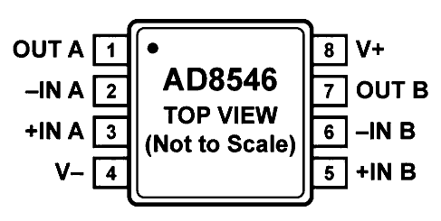

Компания Analog Devices начала выпуск микромощного операционного усилителя, выполненного по КМОП-технологии. AD8546 является усилителем с «rail-to-rail» входом и выходом и при этом имеет низкий ток смещения – не более 20 пА (типовое значение – 1 пА).
Особенностью данной микросхемы является возможность работы в широком диапазоне напряжений питания – от ±1.35 до ±9 В или от +2.7 до +18 В. Усилитель обладает расширенным динамическим диапазоном (105 дБ) и высокоомным входом, что позволяет применять его для усиления сигнала от высокоомных датчиков, в качестве компараторов и в схемах измерения тока.
Analog Devices - AD8546
Кроме этого, следует отметить малый ток потребления – не более 22 мкА, что позволяет использовать этот усилитель так же и в устройствах с батарейным питанием.
Краткие технические характеристики AD8546:
  • напряжение питания: ±1.35 до ±9 В или от 2.7 до 18 В;
  • напряжение смещения: 3 мВ;
  • входной ток смещения: не более 20 пА;
  • дрейф напряжения смещения: 3 мкв/°С;
  • спектральная плотность шума: 60 нВ/√Гц;
  • диапазон рабочих температур: –40…+ 125 °С;
  • тип корпуса: 8-MSOP.
