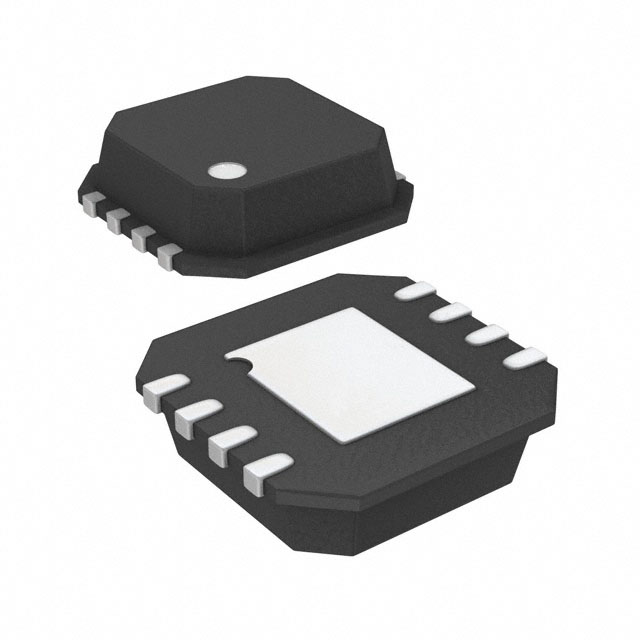

Компания Analog Devices начала производство нового операционного усилителя ADA4638-1. Данный операционный усилитель может работать в широком диапазоне напряжения питания – от +5 до +30 В, либо от ±2.5 до ±15 В и имеет rail-to-rail выход.
Analog Devices - ADA4638-1
ADA4638-1 обладает отличными характеристиками, среди которых необходимо отметить – напряжение смещения нуля не превышающее 10 мкВ, дрейф напряжения смещения составляет всего 0.08 мкВ/°С, и коэффициент усиления не менее 140 дБ. Также среди его достоинств следует упомянуть малый ток потребления – всего 1.3 мА, и коэффициент подавления синфазного сигнала, равный 140 дБ.
Операционный усилитель ADA4638-1 рекомендуется применять в медицинском оборудовании, при усилении сигналов от датчиков давления, положения и от термопар.
Краткие технические характеристики:
  • напряжение смещения, не более: 10 мкВ;
  • входной ток смещения, не более: 350 пА;
  • дрейф напряжения смещения: 0.08 мкВ/°С;
  • плотность шума: 60 нВ/√Гц (в полосе частот 1 кГц);
  • потребляемый ток: 1.3 мА;
  • диапазон рабочих температур: –40…+125 °С;
  • корпус: 8-LFCSP или 8-SOIC.
