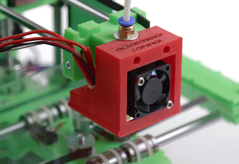

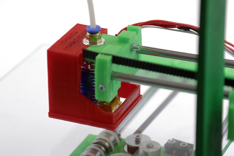

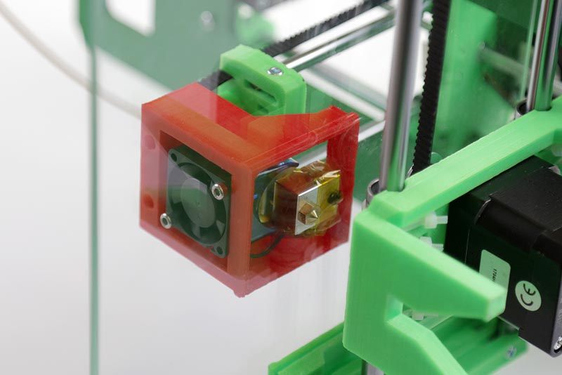

Базовая модель модульного конструктора MC7 не имеет защиты единственной небезопасной детали – хотэнда экструдера. Рабочая температура этого элемента может достигать 250 градусов С. Для термоизоляции хотэнда часто применяется клейкая каптоновая лента, которую наматывают на эту деталь экструдера. Такой способ, помимо термоизоляции, уменьшает вероятность ожога при случайном касании хотэнда.

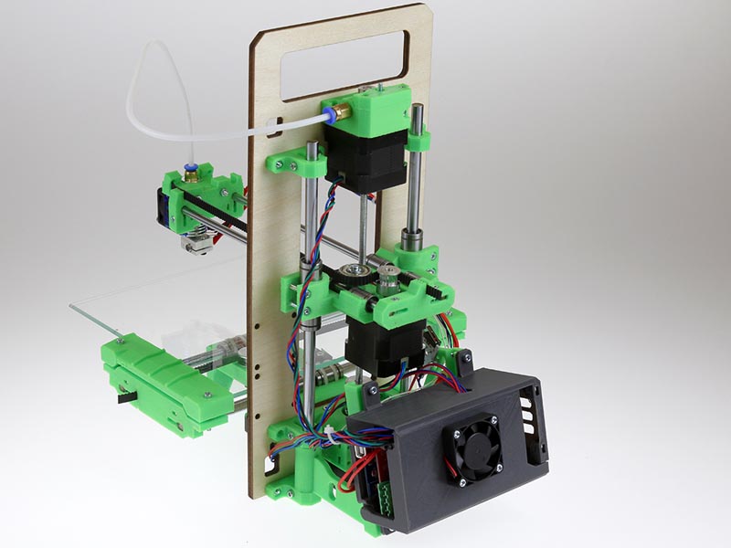

Для практически полного исключения касания горячей части экструдера мы разработали защитную насадку на используемый в принтере экструдер E3D V6, которая препятствует контакту пальцев рук с хотэндом экструдера. Насадка заменяет штатную пластиковую деталь модуля привода оси X, и одновременно служит креплением экструдера и его защитой. На следующих фотографиях представлен установленный на принтере модуль привода оси X с экструдером, обмотанным каптоновой лентой, и в защитном кожухе.

Пробная эксплуатация принтера с защитой показала, что возможность контакта с горячим хотэндом практически сводится к нулю, а конструкция насадки позволяет длительное время пользоваться принтером без какой-либо деформации насадки, хотя она и находится в непосредственной близости с хотэндом.

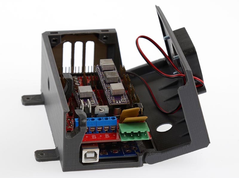

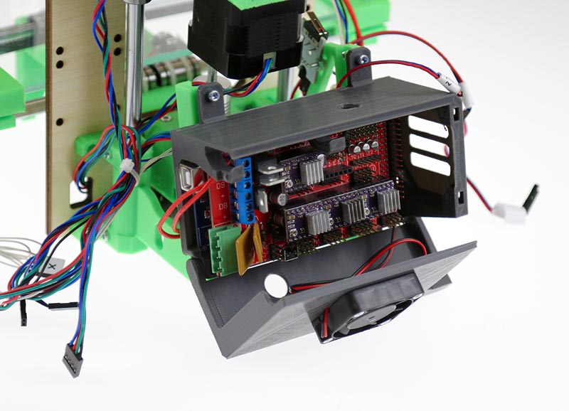

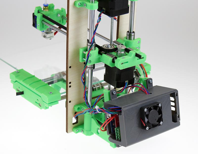

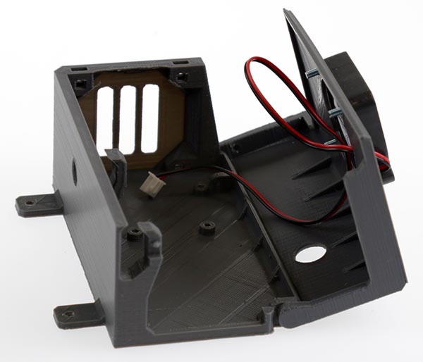

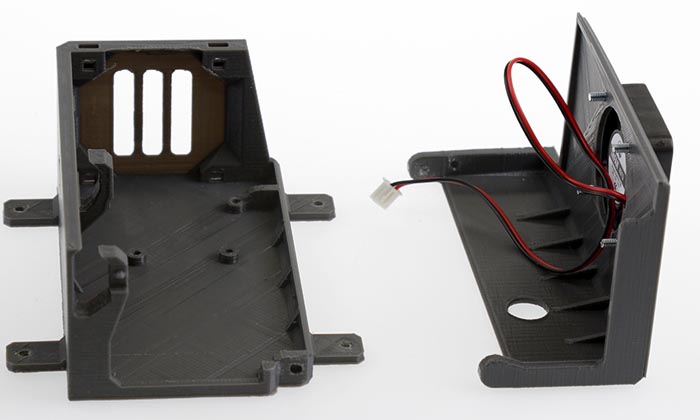

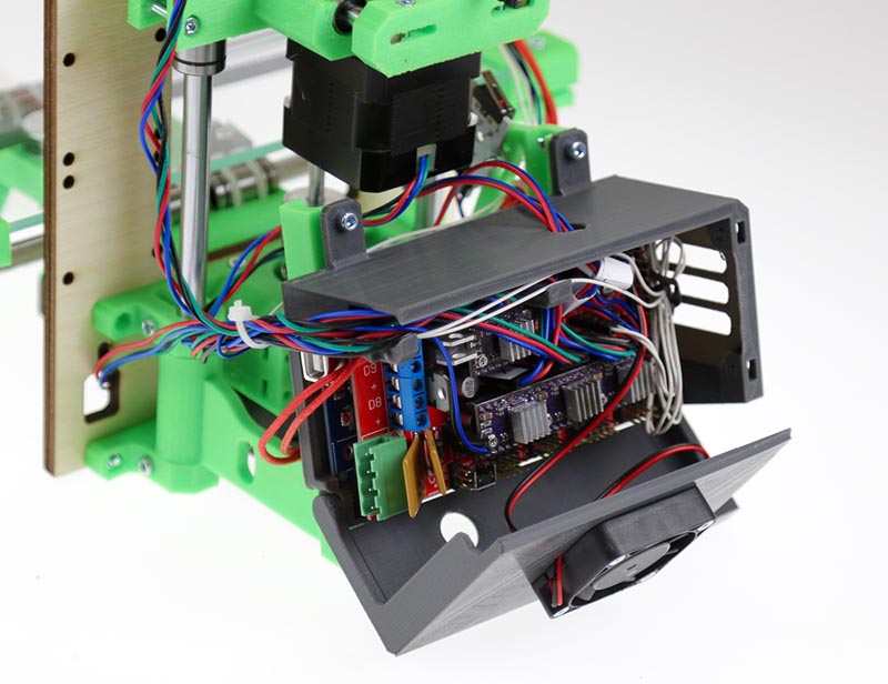

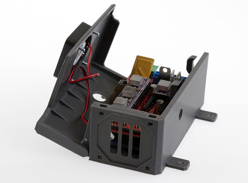

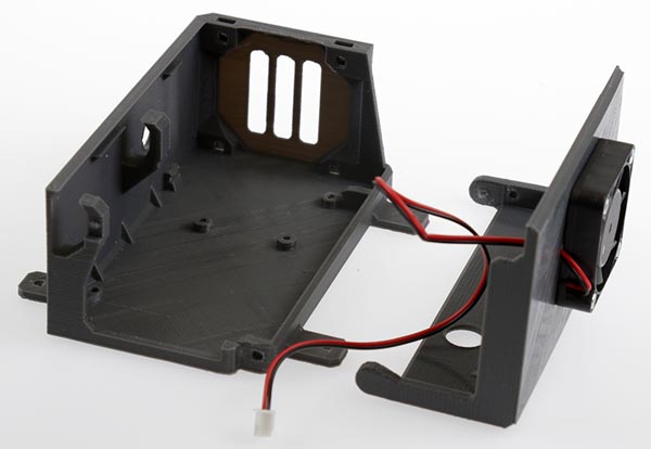

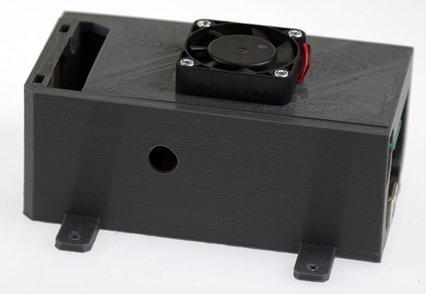

Менее критичным, но также требующим внимания в плане безопасности модулем является блок электроники. Используемое в нем напряжение 12 В постоянного тока не является опасным для человека, но микросхемы драйверов шаговых двигателей разогреваются при постоянной работе до 50-70 градусов. Для того, чтобы исключить возможность прикосновения к горячим деталям и принудительно охладить их, был разработан корпус с воздушным охлаждением для блока электроники.
Вентилятор 40×40 мм с напряжением питания 12 В, установленный в корпус, охлаждает драйверы до температуры не выше 35-40 градусов. Вентилятор удобно подключить к свободным контактам END STOPS “–“ и “+” платы RAMPS 1.4. Охлаждение, помимо прочего, способствует увеличению срока службы микросхем драйверов.
Корпус также позволяет спрятать большую часть проводов от шаговых двигателей, концевых выключателей и др., что положительно сказывается на внешнем виде принтера и уменьшает возможность случайного обрыва или отключения какого-либо провода.
Разработанный корпус имеет удобную откидную крышку для обеспечения доступа к элементам блока электроники, возможность установки дополнительного вентилятора 50×50 мм на боковой стенке, а также прорезь для вывода шлейфов подключения блоков типа Smart Controller с дисплеем и считывателем SD-карты для автономного управления принтером.
Конечно же, и корпус, и защитная насадка напечатаны на принтере MC7!
