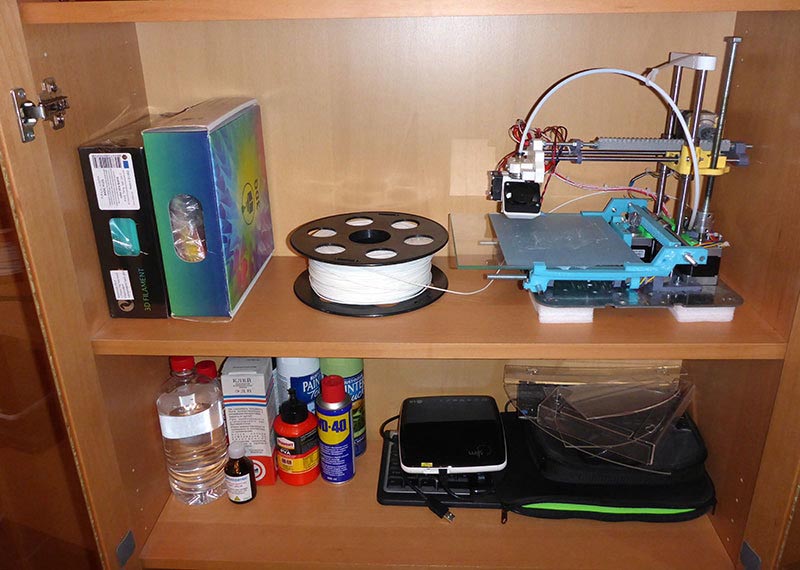

В предыдущих статьях речь шла о доработках и настройках. С удовлетворением отмечаю, что с течением времени принтер превратился в такой же домашний инструмент, как молоток или паяльник, и прочно занял свое место на рабочем столе. Справа паяльник, слева принтер. Иногда принтер уходит в шкаф, когда нужно больше пространства, но обычно стоит-таки на столе.

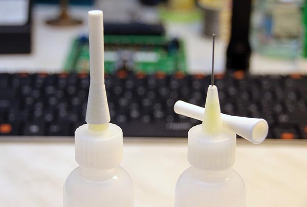

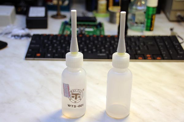

Всем, наверное, встречались емкости из одной дружественной страны, предназначенные для хранения и пользования всякими жидкостями. Я их использую для спирта и бензина. Поскольку емкости комплектуются обрезанными иголками от шприцев, расход жидкостей маленький, пользоваться очень удобно. Но колпачки, закрывающие иголки, не рассчитаны на конструкцию емкости и постоянно сваливаются и теряются. Поэтому нарисовал и напечатал вот такие колпачки:

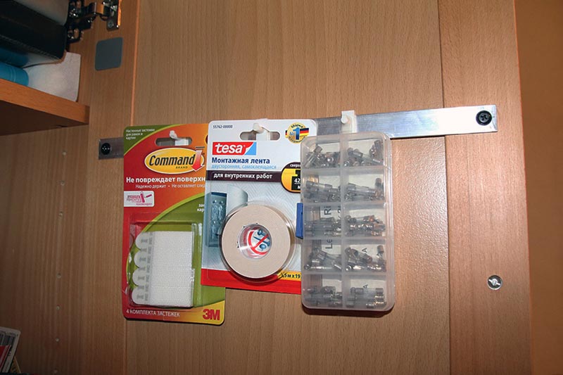

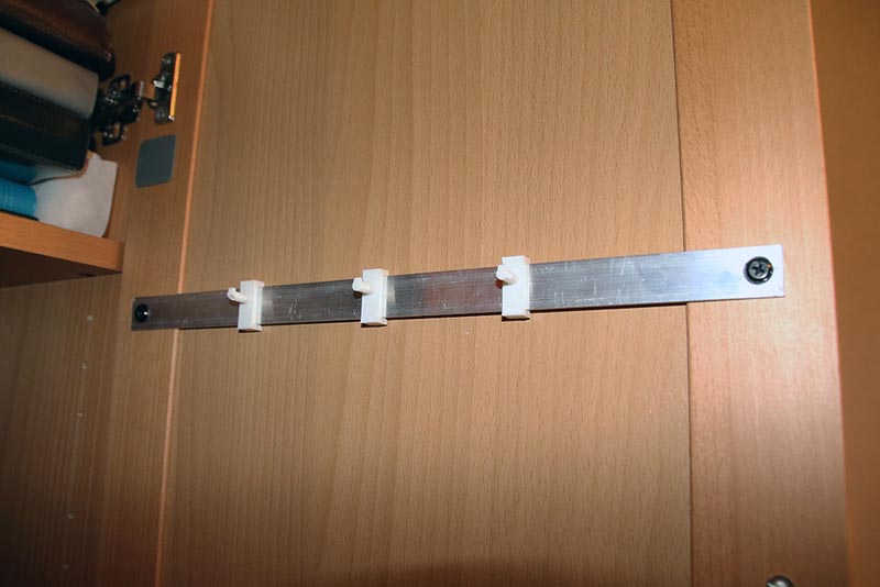

Множество нужных штучек выпускается в блистерах с приспособлением для вывешивания их на штанги и крючки. А у меня в шкафу совершенно незанятые ничем дверцы пропадают. Сделал вот такую конструкцию на основе алюминиевой полосы 20 × 2 мм из ОБИ. Крючки состоят из двух частей и склеиваются намертво дихлорэтаном. По полосе их можно двигать, поэтому повешенные штучки висят правильно и легко находятся при необходимости:

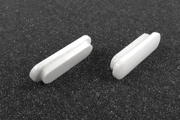

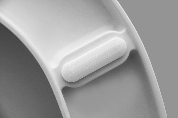

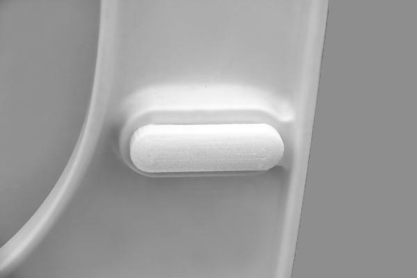

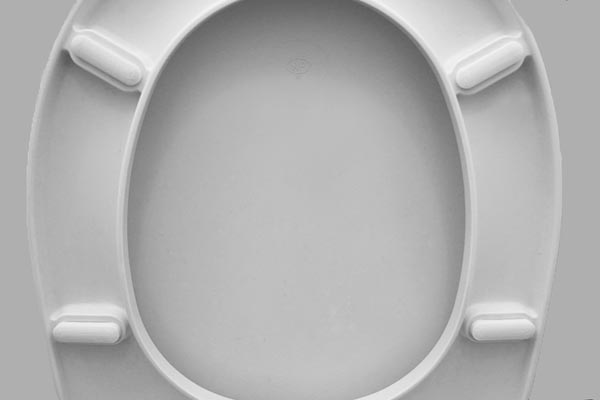

Следующий опус – сиденье для белого друга всей семьи (простите, но это суровая правда жизни). Разрушились пластиковые вставки – видимо пластик был не очень качественный. Напечатанные новые вставки обильно смазал дихлорэтаном, они стали гладкими, глянцевыми и не проскальзывают при соприкосновении с фаянсом. Установив первый образец, обнаружил, что задние вставки висят в воздухе примерно на 3 мм. Быстренько добавил эти 3 мм и пару вставочек перепечатал. Стало все ровно и красиво. Здоровый перфекционизм, однако! К тому же в пластмассе сиденья нет напряжений, и оно прослужит дольше:
