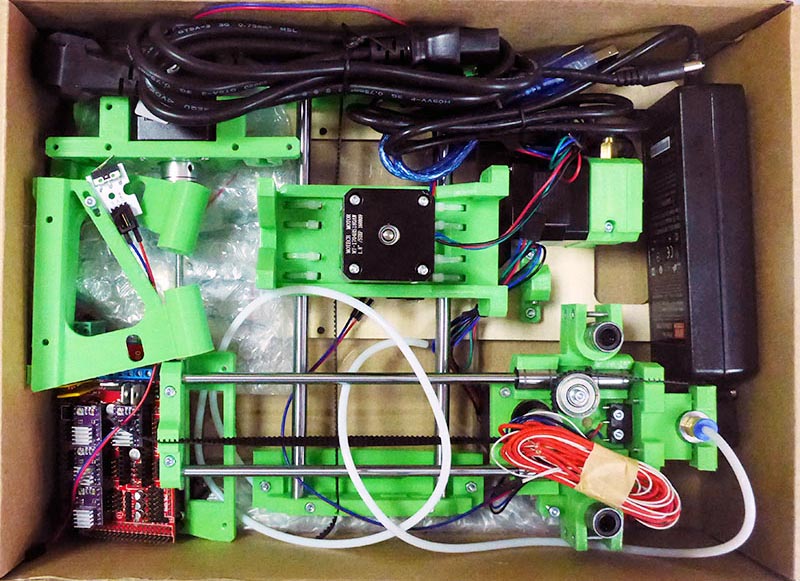

Как мы решили делать модульный 3D-принтер
Узлы модульного набора MC7 в упаковке без крышки
Посмотрим, какие же узлы входят в комплект предсобранного принтера.

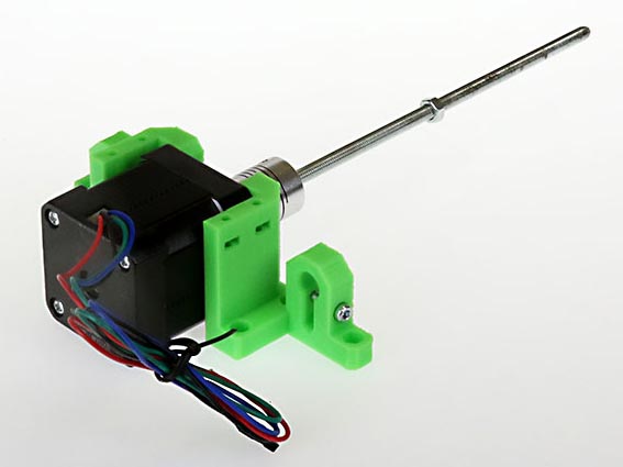

Узел привода оси Z (экструдера). Это вертикальная ось, по которой перемещается экструдер. Состоит из шагового двигателя, гибкой муфты и резьбовой шпильки М5.
Привод оси Z

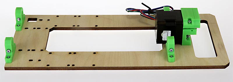

Основание с узлом подачи пластика. Состоит из фанерной рамки, которая служит связующим элементом всех узлов принтера, закрепленными на ней узлом подачи пластика и деталями крепления направляющих оси Z.

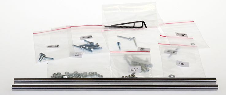

Направляющие и крепеж. На две направляющие 8мм, которые монтируются на рамку-основание, в свою очередь устанавливаются узел привода оси X и узел электроники. По сравнению с предыдущей полностью разобранной версией принтера, количество винтов и гаек, которые необходимо использовать для окончательной сборки принтера уменьшилось в разы!
Направляющие 8 мм и крепеж
Сборку механики принтера теперь можно описать в одном абзаце:
шестью винтами с гайками соединяем основание, привод оси Z и привод стола; вставляем две направляющие 8 мм, пропустив их сквозь предназначенные для этого детали основания, линейные подшипники узла привода оси X и детали крепления электроники; далее четырьмя винтами с гайками соединяем рамку с электроникой с двумя другими деталями узла крепления, затягиваем шесть винтов деталей крепления направляющих.
Вот и все действия.
После этого подключаем электронику, ставим программу Repetier Host на компьютер, немножко регулируем стол, и можно печатать!

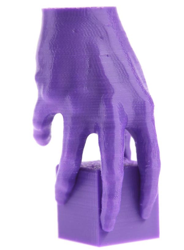

Примеры напечатанных моделей:

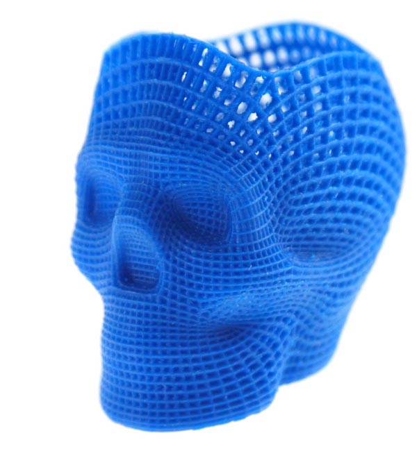

Йорик (коробочка для мелочей)

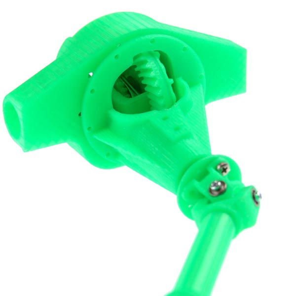

Модель заднего моста с карданом от Toyota
