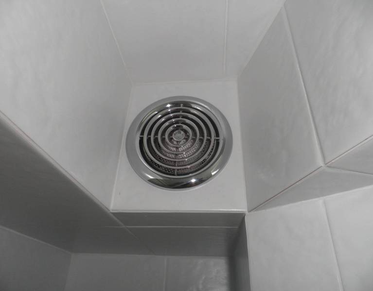

По сути, вытяжка в ванной комнате – это элементарная вентиляционная система принудительного действия. Она состоит максимум из двух частей – воздуховода, который соединяется с вентиляционным стояком дома, а также непосредственно самого вентилятора.

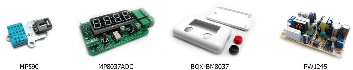

Для решения данной задачи были выбраны следующие модули:
  • MP590 – цифровой датчик влажности;
  • MP8037ADC – цифровой модуль защиты и управления с функцией измерения;
  • BOX-BM8037 – корпус для любительских конструкций с установочными размерами в формате *.PCB;
  • PW1245 – импульсный источник питания 12 В/0.5 А.
Необходимое оборудование можно увидеть на фото ниже:
Модуль измерения атмосферной влажности и температуры MP590 сделан на основе датчика DHT11 с интерфейсом подключения 1-Wire.
Цифровой модуль защиты и управления с функцией измерения представляет собой универсальную плату с одним каналом АЦП, имеющую три режима работы реле: ГИСТЕРЕЗИС, ТРИГГЕР, ЗАЩИТА. Модуль очень универсален и может пригодиться практически для любой автоматизации.
Внутри корпуса для любительских конструкций можно разместить модули MP8037R и MP8037ADC. Для размещения в корпусе собственных разработок на сайте Мастер Кит скачать файл PCB с установочными размерами LED дисплея и кнопками.
Выходное напряжение импульсного AC/DC источника питания равно 12 В при максимальном рабочем токе 0.5 А. Модуль оснащен всеми видами защит, что говорит о его надежности.

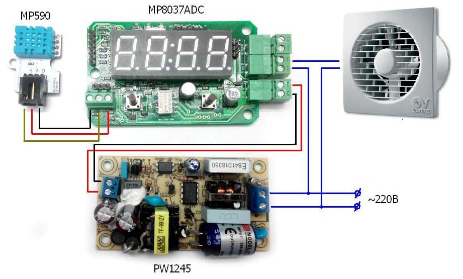

Схема подключения получилась несложной. Ее можно увидеть на эскизе ниже:

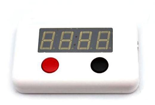

Так выглядит модуль в корпусе:
Датчик влажности MP590 размещается с левой стороны, вплотную с корпусом модуля управления. Что бы все выглядело эстетично, выводы модуля можно расположить непосредственно у декоративной крышки вентилятора. Провода питания и управления необходимо припаять непосредственно на клеммы модуля. Благодаря этому при близком расположении невидно проводов управления вентилятора и проводов питания MP8037ADC.

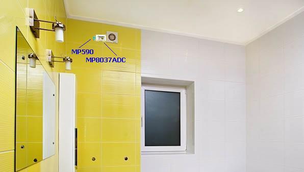

Примерный вариант установки модуля с датчиком:
После установки необходимо будет произвести настройку. Для начала, согласно инструкции, переведите управление реле в режим ТРИГГЕР. После чего произведите настройку включения и отключения вентилятора вытяжки. Допустим, модуль показал влажность в районе 40%. Удерживая правую кнопку модуля более пяти секунд, зайдите в меню включения, и установите значение 100. Подождав три секунды, модуль выйдет из меню. Затем, удерживая левую кнопку модуля более пяти секунд, зайдите в меню отключения и установите значение 50. Подождите, через пять секунд модуль вернется в режим работы.
Чтобы проверить работу всей системы, с помощью горячего душа поднимите влажность в ванной, контролируя показания на дисплее; при 41% должен включиться вентилятор вытяжки. Отключите душ. Через несколько минут, когда влажность понизиться, вентилятор отключится.
