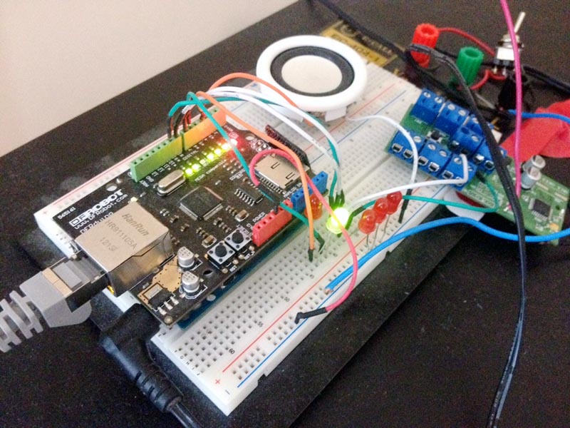

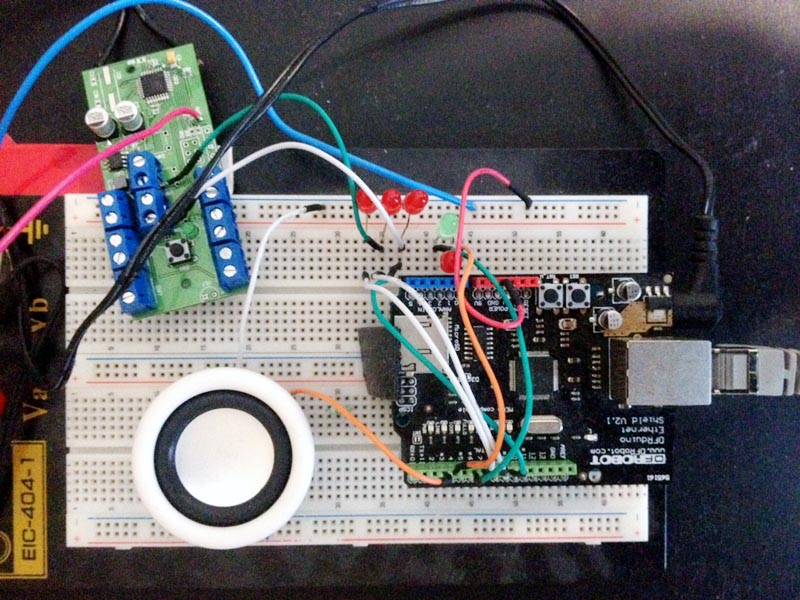

«В качестве эксперимента решил я тут попробовать на скорую руку и с минимальными затратами сделать некий прототип “умного дома”. “Хотелок” оказалось много: и свет, и вентиляция, и окна, и вода, и ИК-управление электроприборами. На первых порах решил ограничиться минимумом задач: вентиляция и освещение в комнате.

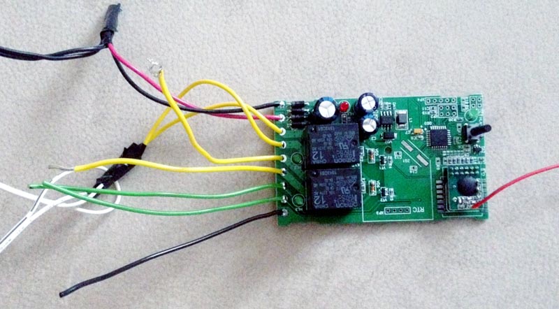

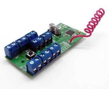

За основу системы взял Arduino Uno, с возможностью управления четырьмя пинами независимо друг от друга, и несколько модулей беспроводного управления от Мастер Кит. Роли исполнительных устройств взяли на себя одно- и двухканальные реле MP3328 и MP3330, а сигналы на них передаются с помощью восьмиканального передатчика MP3329 на частоте 433 МГц.

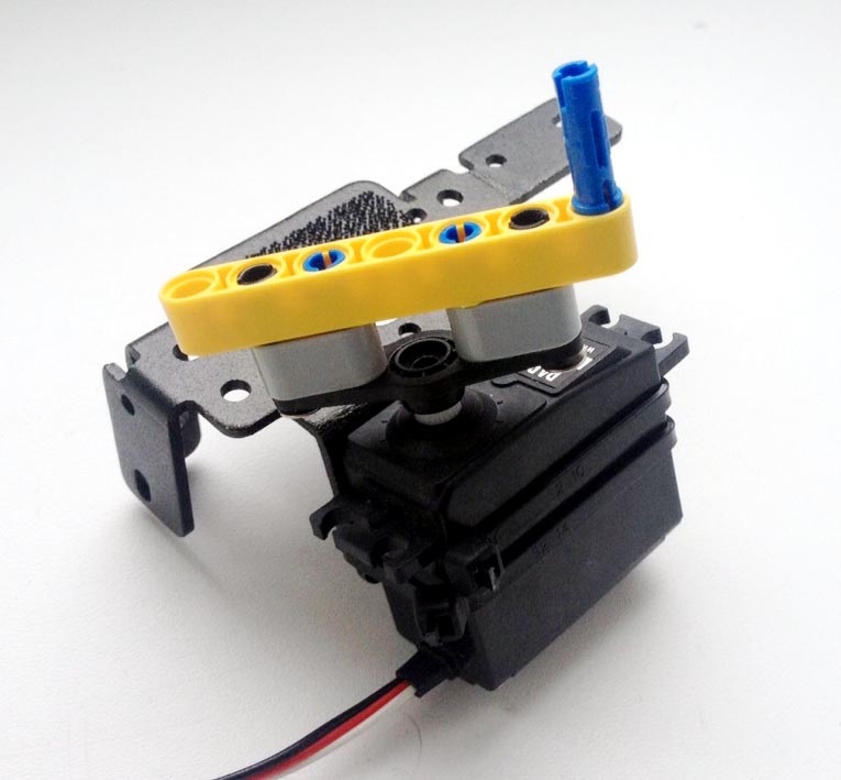

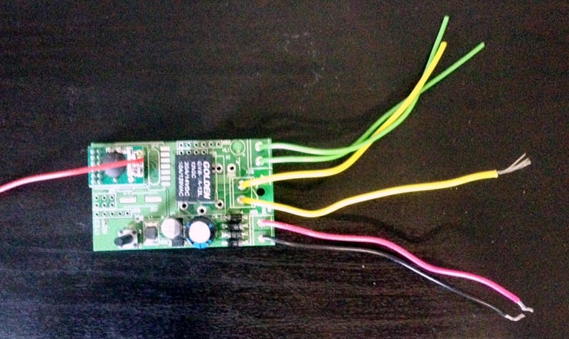

На MP3330 я повесил управление двумя светодиодными лентами над диваном, — уютная подсветка для вечернего чтения, а на MP3328 — управление серво-машинкой для открывания / закрывания окна.
Конструкцию привода соорудил из подручных материалов, а именно, из деталей конструктора LEGO.
Ну и, разумеется, простого управления по радиоканалу мне было недостаточно: необходим был доступ ко всей системе через веб-интерфейс и мониторинг состояния в режиме реального времени.

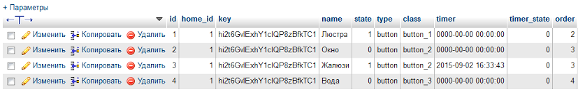

В качестве ресурса хранения я взял стандартный MySQL, где я создал таблицу с айдишниками контроллеров, пинов и значением состояния каждого из них, в целях безопасности привязав к каждому общий идентификатор системы. Также, я жестко зашил возможность установки фиксированного таймера на изменение состояния, и под это тоже предусмотрено поле.
При работе с веб-сокетами Arduino слегка подглючивало, и разбираться в причинах пока времени не было, поэтому набросал по-простому: ajax-запросами через каждые 100 мс. Это, конечно, губительно для трафика (почти 30 Мб в сутки), но для квартиры с безлимитным Интернетом на первое время хватит.

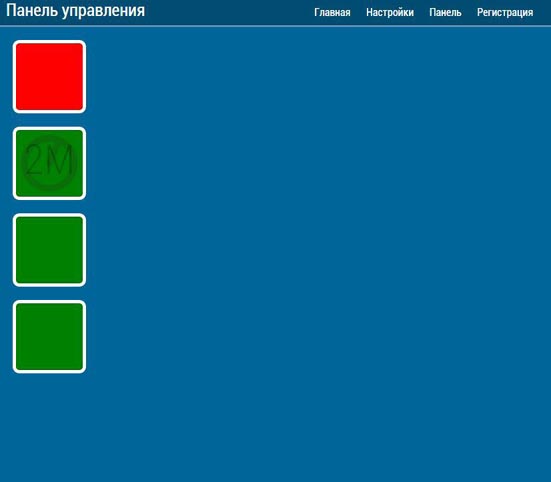

Простейший веб-интерфейс: 4 кнопки, по одной на каждый пин. Однократное нажатие изменяет состояние, а длительное нажатие устанавливает таймер (у меня пока жестко зашиты 3 минуты) на его изменение.
В итоге, упрощенная версия логики такова:
Веб-интерфейс обращается к серверу и проверяет состояние контроллеров, после чего, выводит интерфейс работы с системой: 4 кнопки в соответствующем состоянию виде:
Скрипты
При нажатии соответствующей кнопки происходит отправка POST-запроса к файлу ajax.php:

В переменной id передаём айдишник контроллера, а в переменной state — значение его состояния. В файле ajax.php получаем POST-запрос и кладём новые данные в значения записи соответствующего id.

Arduino же, в свою очередь, по Ethernet обращается к веб-серверу, проверяет уникальный ключ системы, значения контроллеров, парсит полученную строку и переключает значения пинов.
PHP
После чего, строка вида “%qUerTY” передается в скетч, где парсится, в зависимости от жестко зашитых правил: каждая буква соответствует своему номеру пина, а регистр отвечает за конечное значение: прописная — 1, строчная — 0.
Arduino
На пин, отвечающий за серво-машинку, можно передавать значения от 0 до 180 (градусов поворота), а, допустим, на диммер — до 255. Мне же пока хватает двух значений: 0 или 1.
С подключением модулей проблем не возникло: оба реле сопрягаются с передатчиком один раз, без необходимости повторной привязки, и прекрасно выполняют свою задачу.
А вот с мощностью серво-машинки я немного просчитался: взял на 6 кг, чего, в общем, хватает для того, чтобы прикрывать и отпускать створку окна, что она открывалась под собственным весом, но лучше брать что-то помощнее, на случай, сильного ветра или сквозняка.
