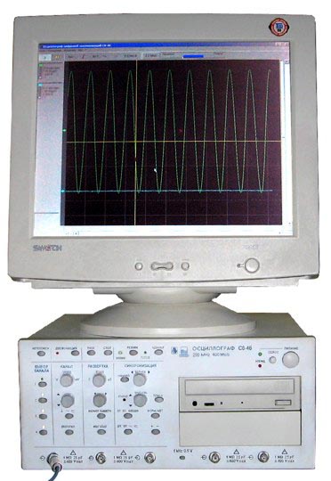

Основные особенности осциллографа С8-46:
  • Цифровое измерение
  • 4 канала
  • Полоса пропускания 200 МГц
  • Частота дискретизации 400 Мвыб/с
  • Автопоиск сигнала
  • Математическая обработка и анализ входных сигналов
  • Интерфейс Ethernet
Осциллограф цифровой Белвар С8-46
Технические характеристики С8-46
Значения
Рабочие параметры
Полоса частот
0.6 … 200 МГц
Диапазон частот внутренней
и внешней синхронизации
0.6 … 200 МГц
400 Мвыб/с
Время нарастания
переходной характеристики
1.75 (2.3) нс
Диапазон регистрации сигналов
8 мВ … 40 В
Число каналов
4
Объем памяти на канал
128 Кбайт
Основная погрешность
измерений
Амплитудных
параметров
Канала 1-2
1%
Канала 3-4
2.5%
Временных параметров
0.1%
Входной импеданс
1 МОм || 25 пФ
Размер экрана
Определяется применяемым монитором
Эксплуатационные
параметры
Питание
~(230 ±23) В / 50 Гц
Потребляемая
мощность
Без монитора
180 В·А
С монитором
270 В·А
Рабочие условия измерения
+10 … +35 °С
Габариты
408 × 362 × 165 мм
Вес
10 кг
