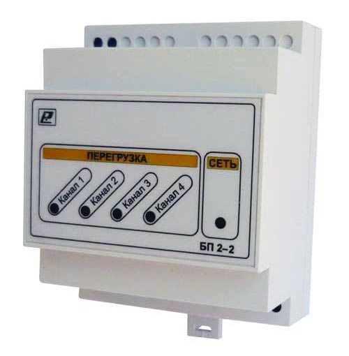

Блоки питания типа БП2 предназначены для питания стабилизированным напряжением 24 В различных радиоэлектронных устройств, а также для реализации интерфейса «токовая петля»: 0-5 мА; 0-20 мА и 4-20 мА.

Основные особенности блоков питания БП2
  • Индикация наличия напряжения в сети
  • Защита от перегрузки, короткого замыкания и перегрева
  • Индикация состояния каждого канала
