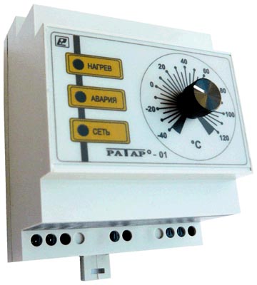

Терморегуляторы серии Ратар-01 предназначены для контроля и поддержания температуры.

Терморегуляторы применяются в качестве встроенных блоков управления тепловыми электрическими котлами, водонагревателями, электрическими термокамерами и другими системами.
Передняя панель регуляторов температуры Ратар–01
Передняя панель регулятора температуры Ратар–01.ХК(L)
Передняя панель регулятора температуры Ратар–01.п/п
Ратар–01.ХК(L)
Ратар–01.п/п
Основные особенности регуляторов температуры серии Ратар–01
  • Дополнительный вход для подключения датчика уровня (в исполнении с п/п датчиком)
  • Возможность подключения дополнительных устройств температурной защиты: термореле, термовыключателей и т.д.
  • Простота и удобство в работе

Технические характеристики регуляторов температуры серии Ратар–01
Значения
РАТАР–01.ХК(L)
РАТАР–01.п/п
Подключаемый термпопреобразователь
ХК(L)
по ГОСТ Р 8.585–2001
Датчик температуры
Microchip ТС1047
Диапазон регулирования температуры
0 …500 °С
–40 … 120 °С
Точность задания уставки
10 °С
5 °С
Температурный гистерезис
не более 3 °С
Время срабатывания режима «снижение уровня теплоносителя»
не более 1.5±1.0 с
Время установления рабочего режима с момента включения
терморегулятора
не более 3 с
Время включения и выключения реле
2 с
Ток, коммутируемый реле
Номинальный
не более 5 А
Максимальный при активной
и индуктивной нагрузке
(cos φ ≥ 0.6)
не более 7 А
Требования к характеристикам
внешнего датчика уровня
сопротивление «сухого датчика»
не менее 500 кОм
сопротивление «влажного датчика»
не более 100 кОм
Условия эксплуатации
Температура
+5 … +55 °С
Относительная влажность
45 … 80%
Атмосферное давление
84.0 … 106.7 кПа
Средняя наработка на отказ
не менее 20,000 ч
Средний срок службы
5 лет
Питание
Напряжение питания
~220±22 В / 50±1 Гц
Потребляемая мощность
не более 4.5 В·А
Масса терморегулятора
не более 0.40 кг
