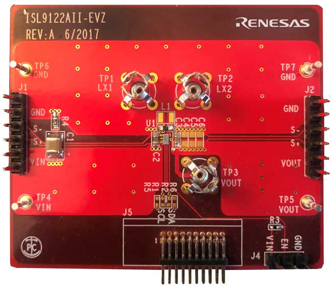

Кроме того, доступны две оценочные платы для микросхемы ISL9122A, позволяющие разработчикам изучить особенности и характеристики устройства, каждая из которых стоит $70. Плата ISL9122AIRN-EVZ содержит микросхему в корпусе DFN, а ISL9122AIIN-EVZ – в корпусе WLCSP. Выходные напряжения обеих плат по умолчанию равны 3.3 В.
Оценочная плата ISL9122AIIN-EVZ
Оценочная плата ISL9122AIIN-EVZ.
