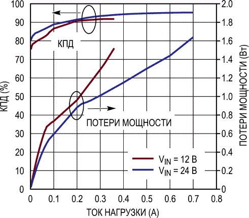

Зависимость КПД и потерь мощности от тока нагрузки
Зависимость КПД и потерь мощности от тока нагрузки.
