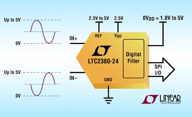

Linear Technology LTC2380-24
Linear Technology - LTC2380-24
Linear Technology совершила очередной прорыв, выпустив на рынок 24-битный 2-мегагерцовый АЦП последовательных приближений LTC2380-24 с нулевым временем конвейерной задержки. Интегрированный в LTC2380-24 цифровой фильтр позволяет в реальном времени усреднять от 1 до 65,536 результатов преобразования, впечатляюще расширяя динамический диапазон, возрастающий от 101 дБ при скорости 1.5 Мвыб/с до 145 дБ при 30.5 выб/с. Подобные характеристики идеально соответствуют требованиям сейсмических, медицинских и многих других приложений, технические характеристики которых в значительной мере определяются высоким динамическим диапазоном преобразователей.
Электромеханические реле Hongfa – надежность и качество 19 января 2023
Благодаря наличию встроенного цифрового фильтра, используемого для усреднения результатов измерений, LTC2380-24 освобождает хост процессор от бремени расчетов, сберегая как цифровые ресурсы, так и необходимую для их использования энергию. Кроме того, АЦП допускает считывание результатов при частоте синхронизации последовательного интерфейса, сниженной до 2 МГц, упрощая обмен с микропроцессорами и позволяя использовать устройства с меньшим быстродействием. LTC2380-24 обеспечивает шумовые характеристики, соответствующие истинной 24-битной точности, и прецизионные измерения низкочастотных сигналов с максимальной интегральной нелинейностью ±3.5 ppm, рассеивая при этом мощность 28 мВт при напряжении питания 2.5 В.

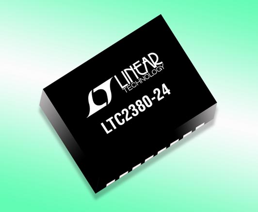

LTC2380-24 выпускаются в миниатюрных корпусах MSOP-16 и в корпусах DFN-16 размером 4 × 3 мм, и в партиях из 1000 устройств продаются по ценам, начинающимся от $31.95 за штуку. Микросхема полностью совместима с семейством 20-битных АЦП последовательных приближений LTC2378-20, позволяя легко увеличивать точность ранее разработанных систем до 24 бит. Образцы микросхем и демонстрационные платы можно заказать на сайте Linear Technology или в местных офисах продаж.

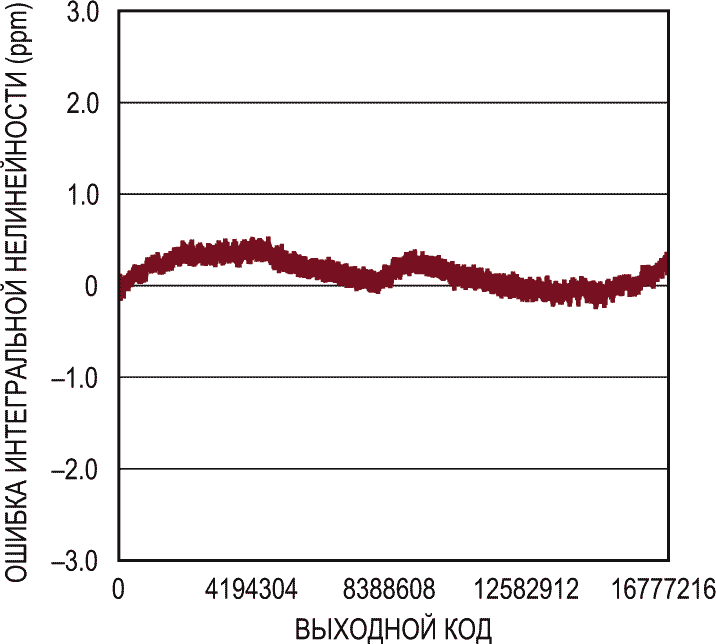

Зависимость интегральной нелинейности от выходного кода
Зависимость интегральной нелинейности от выходного кода.
