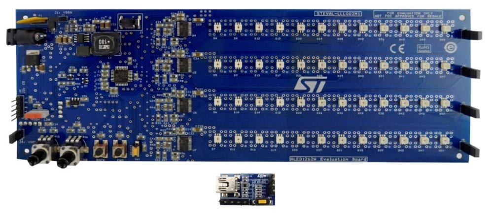

Кроме того, ST выпустила оценочную плату STEVAL-LLL002V1, которую можно приобрести онлайн на сайте ST или у дистрибьюторов компании, чтобы помочь разработчикам быстрее изучить микросхему ALED1262ZT и начать работу над новыми светотехническими проектами.
Оценочный набор STEVAL-LLL002V1 для задних фонарей автомобилей с шаблонами анимации на основе ALED1262ZT и STM8AF6266.
