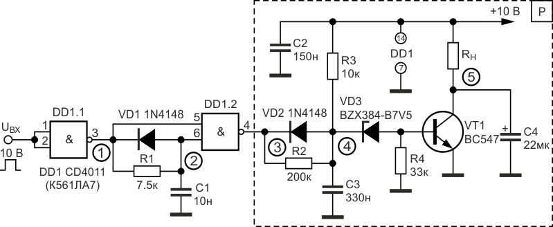

Одноканальное аналого-цифровое частотное реле на fГР ≈ 10 кГц.
Рисунок 1. Одноканальное аналого-цифровое частотное реле на fГР ≈ 10 кГц.
Работа аналого-цифровых частотных реле основана на зарядно-разрядных процессах в RC-цепочках [1, 2]. На Рисунке 1 представлен один из вариантов такого реле. Входной сигнал КМОП-уровня скважностью 2 поступает на вход логического элемента DD1.1 CD4011 (К561ЛА7). К выходу этого элемента подключена RC-цепочка, определяющая граничную частоту срабатывания реле. Для указанных на схеме номиналов элементов fГР ≈ 10 кГц. Эту частоту можно определить по формуле

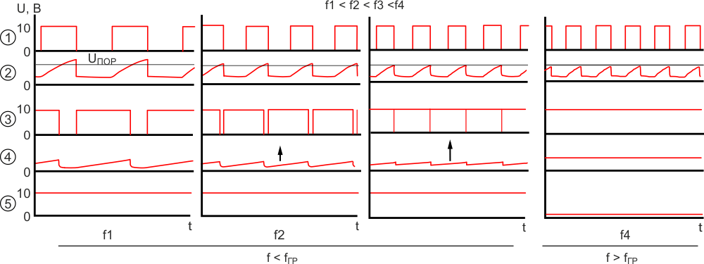

Конденсатор заряжается по экспоненциальному закону во время присутствия логической единицы на выходе элемента DD1.1 и практически мгновенно разряжается через диод VD1 в момент переключения логического элемента (см. диаграмму, Рисунок 2).
Диаграммы сигналов в контрольных точках устройства.
Рисунок 2. Диаграммы сигналов в контрольных точках устройства.
Второй логический элемент DD1.2 выполняет роль компаратора и, одновременно, элемента «И-НЕ», формируя на своем выходе сигнал логического уровня, длительность которого увеличивается с ростом частоты входного сигнала. Этот сигнал, а также ток через резистор R3 заряжает конденсатор C3 второй RC-цепочки (R2C3) при наличии высокого логического уровня на выходе DD1.2 и мгновенно сбрасывает заряд конденсатора через диод VD2 при переключении логического элемента.
В итоге в области входных частот f < fГР напряжение на конденсаторе C3 не превышает напряжения пробоя стабилитрона VD3, который предназначен для снижения вероятности ложного срабатывания выходного ключевого каскада. При дальнейшем повышении частоты (см. Рисунок 2), когда частота входных импульсов достигнет или превысит значения fГР, на выходе логического элемента DD1.2 будет постоянно присутствовать значение логической единицы, а напряжение на конденсаторе C3 достигнет максимального значения. На вход ключевого каскада на транзисторе VT1 поступит управляющий сигнал, включающий нагрузку (реле, светодиод т.п.). Переходная область частоты переключения для fГР = 10 кГц укладывается в полосу шириной менее 100 Гц.
