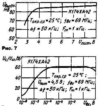

 Рис. 7
Рис. 7
На рис. 8 показаны зависимости выходного напряжения ЗЧ, на рис. 9 - отношения сигнал/шум, а на рис. 10 - коэффициента гармоник от напряжения входного РЧ сигнала.
 рис. 8
рис. 8
