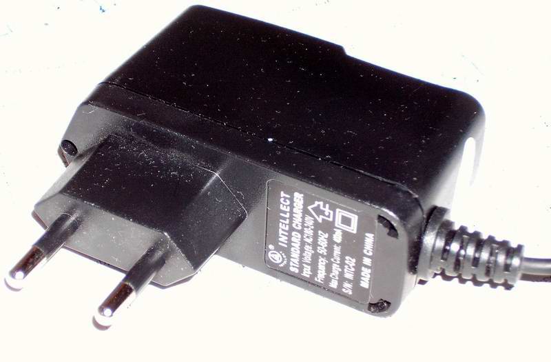

Это зарядное устройство модели INTELLECT STANDART CHARGER (популярно на рынке!) применяется для зарядки аккумуляторов сотовых телефонов. Особенность: индикатор на 2-х цветном светодиоде горящий КРАСНЫМ при зарядке (ток потребления > 200 мА) И ЗЕЛЕНЫМ при МЕНЬШЕМ ТОКЕ, что говорит о конце основного (быстрого) заряда; дозаряд малым током 10-70 МА или предзаряд (если АКБ разряжена ниже 3 В) ПРИ ЭТОМ ИДЕТ!!!
Внимание! В процессе заряда многих сотиков, использующий импульсный тип подзаряда светодиод может мигать КРАСНЫЙ/ЗЕЛЕНЫЙ с преобладанием того или другого. В основе этого метода заряд АКБ тела током 0,3-0,8 Q (Q-емкость АКБ) в течение импульса 0,1-30 сек. (обычно ток 300-700 мА) и контроль напряжения в паузе - при этом проц. тела производит в паузе замеры напряжения с помощью АЦП и сравнивает его с порогами калибровки заданными в прошивке или EEPROM. При достижении порога меняется режим заряда – или скважность импульсов заряда, или переход на непрерывный заряд (дозаряд, предзаряд) малым током (при этом контроль тока заряда проц. не ведет - ток задает микросхема зарядки). Также проц. тела другим АЦП непрерывно проверяет температуру АКБ встроенным в него терморезистором (диодом), при превышении температуры переходит на заряд малым током (или делает блокировку заряда), - при этом на LCD тела выдается предупреждение о перегреве АКБ! это же АЦП и проверяет родной/левый АКБ вставлен (датчики разных фирм - разные) для левого блокируется быстрый заряд!
В данном случае вариант для телефона Panasonic GD87. на другие модели тел этот зарядник отличается разъемом и выходным напряжением. Выполнен он на основе 1- тактного обратноходового инвертора (импульсного блока питания). Выходное напряжение 4.8 - 9 вольта, максимальный ток 400-600 мА. - (в зависимости от модели телефона)

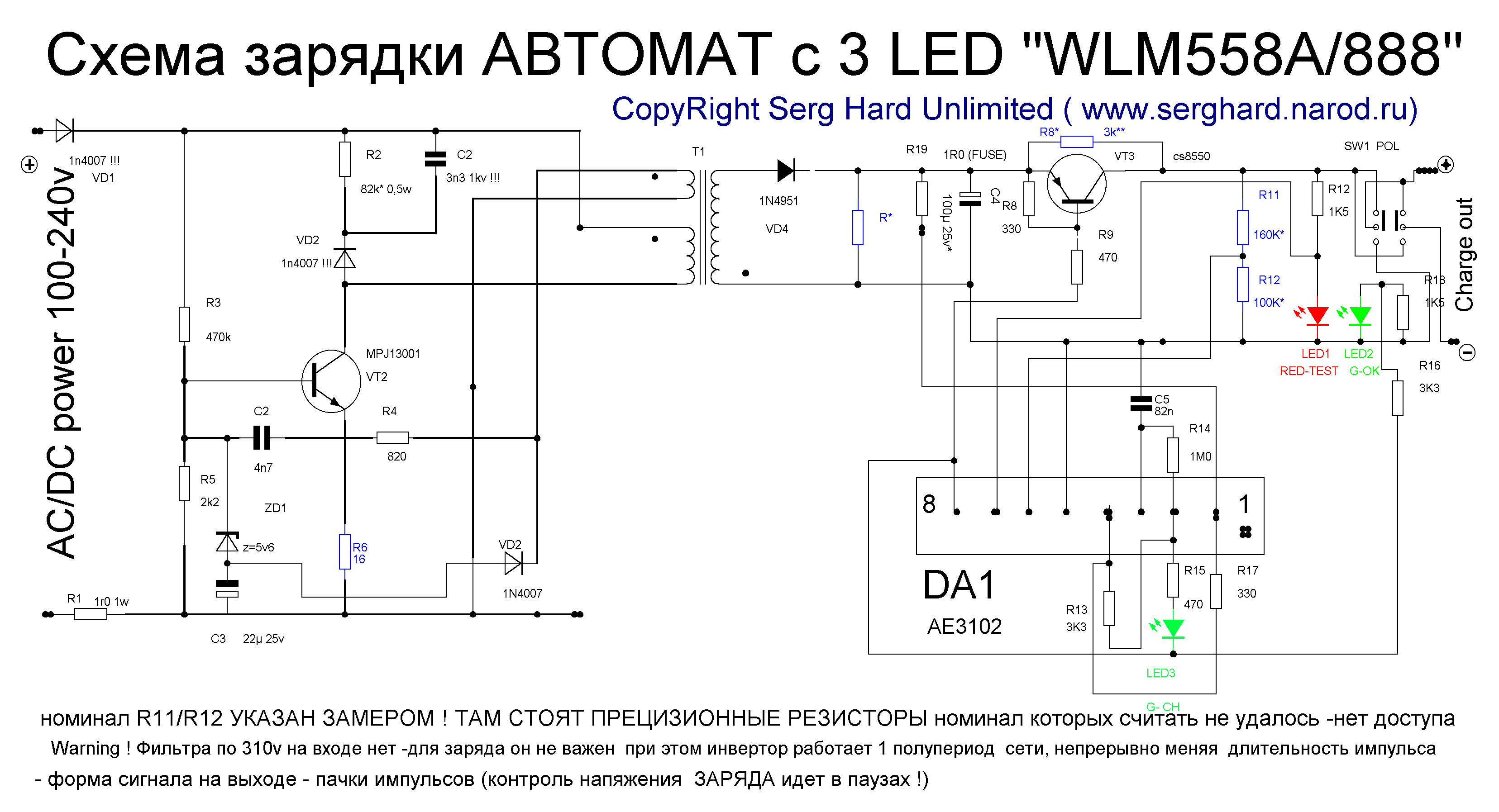

Схемотехника их одинакова в пределах ВСЕЙ ПАРТИИ, отличия в номиналах ряда деталей R5,R2,R4 VD4!,а также в наличие цепей оптронной обратной связи (U1 R11,R12,VD5) на плате есть под них дырки.
Вариант с оптроном обеспечивает очень хорошую стабильность напряжения, оно задается {R11,R12,VD5) вплоть до срабатывания защиты по току (R5)- такие стоят в фирмовых зарядках и китайских для тел которые умирают от повышенного напряжения (SE, LG). Схема срисована с печатной платы, так что все претензии к китайцам.

Внешний вид
Внешний вид

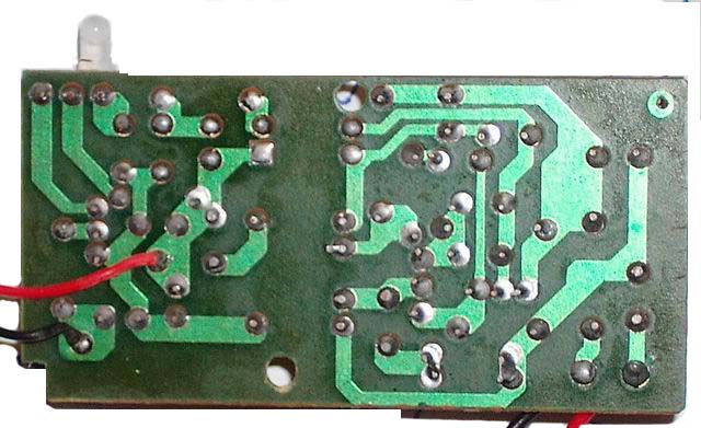

Плата снизу
Плата снизу

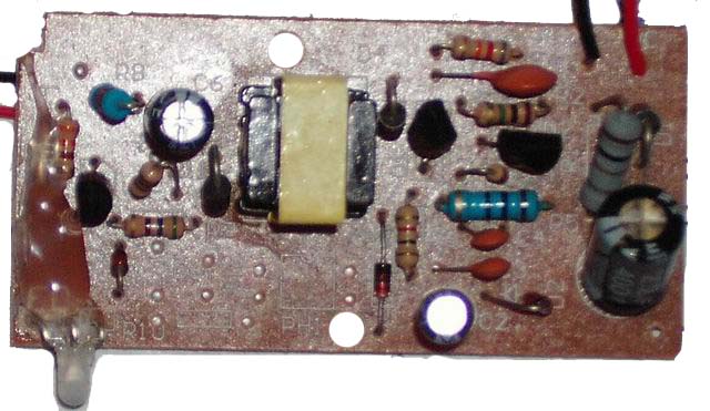

Плата верх
Плата верх
Схема
Схема
Схема сотового зарядника

  • НЕТ ССЫЛКИ НА СХЕМУ.ОЧЕНЬ НЕУДОБНО.
  • Схема добавлена. Первоисточник здесь serghard.narod.ru/zarajdka0.html
