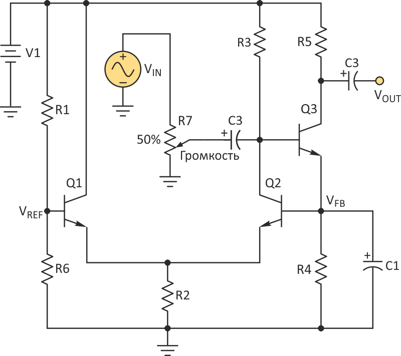

Рисунок 2. Добавление сопротивления нагрузки R5, конденсатора C1,
шунтирующего напряжение смещения, и разделительных
конденсаторов C2, C3 превращает термо- и b-стабильный
источник тока в упрощенный усилитель с общим эмиттером.
Стабильность коллекторного тока транзистора Q3 позволяет, добавив несколько компонентов, превратить его в усилитель напряжения (Рисунок 2). Первым дополнением к схеме является конденсатор C1, шунтирующий резистор R4 и фильтрующий идущий через него переменный ток. Добавление разделительных конденсаторов C2 и C3 на входе и выходе, отсекающих постоянные составляющие напряжений, нагрузочного резистора R5 в коллекторе Q3 и потенциометра регулировки громкости R7 превращают схему в усилитель напряжения звуковой частоты, нечувствительный к изменениям температуры и разбросу коэффициентов усиления тока транзисторов. Обратите внимание, что в этом примере для установки опорного напряжения VREF вместо стабилитрона используется резистор R6 как часть делителя напряжения.

Упрощенная схема усилителя с общим эмиттером (Рисунок 3а) дает нам малосигнальную модель для анализа (Рисунок 3б). В этой схеме I_bias – коллекторный ток (IC) транзистора Q3. В идеале сопротивление нагрузки R5 мы должны выбрать таким, чтобы напряжение на коллекторе Q3 составляло половину напряжения питания V1 относительно шины земли. Поэтому
или
Обратите внимание, что выходное напряжение VOUT усилителя определяется формулой
или
Поскольку
(где VT приблизительно равно 26 мВ), малосигнальный коэффициент усиления
примерно равен
Усилитель напряжения звуковых частот, в котором используются компоненты с номиналами, показанными в Таблице 1, будет иметь максимальный коэффициент усиления около 45 дБ.
