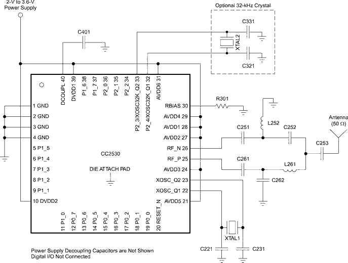

Схема включения CC2530 показана на (рис. 1). Как видно на рисунке ИС CC2530 требует весьма незначительного количества внешних компонентов, что значительно упрощает разработку нового изделия.
Схема включения СС2530
Кликните для увеличения
Рис. 1. Схема включения СС2530

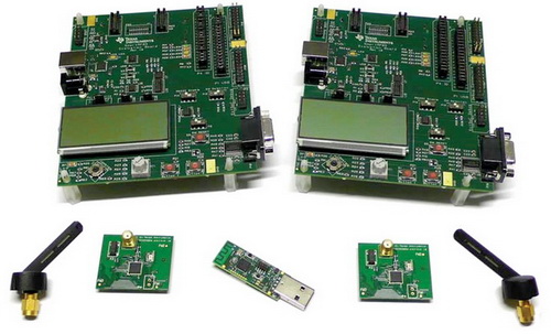

Набор для проектирования CC2530DK (рис. 2) предназначен для разработки и тестирования систем на основе CC2530. Он содержит все необходимое оборудование, программное обеспечение и инструменты для разработки 802.15.4-совместимого устройства.
Комплект разработчика СС2530DK
Рис. 2. Комплект разработчика СС2530DK
Комплект CC2530DK содержит:
  • Два оценочных модуля CC2530EM,
  • Две антенны 2.4 ГГц,
  • Две оценочных платы SmartRF05EB (ЖКИ, кнопки, светодиоды, порты USB и RS232),
  • Один ключ CC2531USB,
  • USB-кабели и документация,
  • Sensor Network Analyzer компании Daintree для анализа трафика в сети, состоящей из множества ZigBee-узлов.

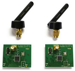

Оценочный набор CC2530EMK (рис. 3) предназначен для оценки возможности по загрузке кода программы через РЧ-канал, что существенно упрощает обновление прошивки ZigBee-устройств при их эксплуатации. Модули могут использоваться как отдельно (требуется внешнее питание), так и вместе с наборами SmartRF05EB для управления компьютером.
Комплект разработчика EMK
Рис. 3. Комплект разработчика EMK
Наборы CC2530EMK включают:
  • Две антенны 2,4ГГц,
  • Документация.

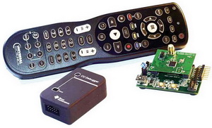

Оценочный комплект RemoTI-CC2530DK (рис. 4) предназначен для оценки работы RF4CE-совместимого устройтства.
Комплект разработчика RemoTI
Рис. 4. Комплект разработчика RemoTI
Комплект RemoTI-CC2530DK включает:
  • Дистанционное управление на основе CC2530,
  • Плату ресивера с модулем CC2530EM,
  • СС-компилятор, кабели, плату адаптера,
  • Руководство по быстрому старту.
