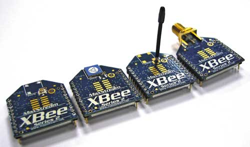

Модули ZigBee XBee ZNet 2.5 (Series 2) (рис. 1) являются законченными узлами, способными самостоятельно подключаться к сети с MESH-топологией и передавать данные, поступающие от внешнего хост-процессора.
Модули XBee ZNet 2.5 (Series 2)
Рис. 1. Модули XBee ZNet 2.5 (Series 2)
Благодаря встроенному ZigBee-стеку все операции по формированию сети, присоединению новых устройств, прокладке оптимальных маршрутов сообщений осуществляются автоматически, без участия внешнего микроконтроллера. Для передачи данных существует ограниченный набор простых управляющих команд, которые могут выполняться даже на самом недорогом 8-разрядном внешнем микроконтроллере. Модули XBee ZNet 2.5 могут выступать и как абсолютно самостоятельные узлы. В этом случае источником или приемником информации выступают имеющиеся на модуле периферийные узлы - порты ввода-вывода, АЦП и ЦАП. При использовании модуля без внешнего микроконтроллера прием или передача данных будет происходить под управлением команд, поступающих по эфиру от координатора или любого другого узла сети.

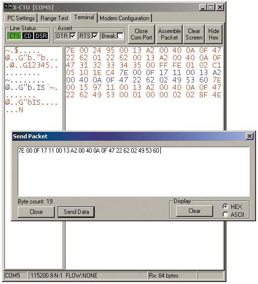

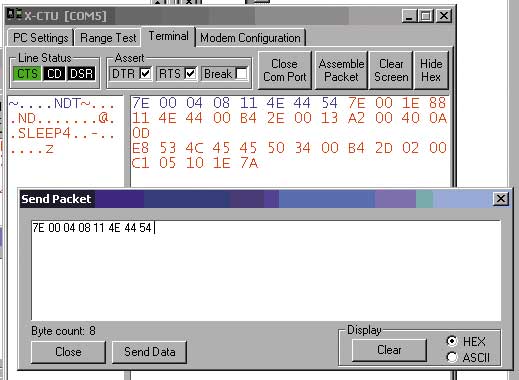

Модули XBee могут работать в режиме управления с помощью AT-команд или в API-режиме [2,3]. Для управления с помощью внешнего микроконтроллера режим API гораздо более удобен, так как позволяет передавать и данные, и команды управления в общем потоке. Кроме того, некоторые возможности в режиме AT-команд просто недоступны. Например, послать по ZigBee-сети AT-команду удаленному модулю можно только в API-режиме. Работа с API-пакетами требует вычисления контрольных сумм, что не очень удобно при ручном формировании пакета в окне программы X-CTU (рис. 2а, б), однако не представляет большой сложности при управлении XBee-модулем с помощью внешнего микроконтроллера. Для практических экспериментов с API-фреймами оказалось более удобным использовать программу-терминал «Terminal v1.9b» [4], которая позволяет заранее составить набор отсылаемых API-фреймов в виде макросов и отсылать их нажатием одной кнопки.
Подача команды ATIS в режиме API и ответ от конечного
Рис. 2а. Подача команды ATIS в режиме API и ответ от конечного
устройства
Примеры работы в API-режиме в программе X-CTU
 Рис. 2б. Примеры работы в API-режиме в программе X-CTU

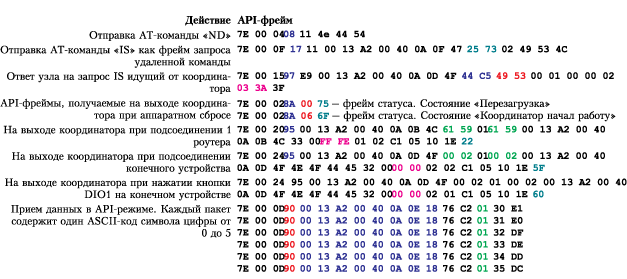

Например, чтобы обнаружить все узлы сети, нужно составить фрейм AT-команды «ND» и отослать его с любого модуля сети. Ниже приведены API-фреймы, полученные на выходе UART модуля XBee ZNet 2.5, с которого был отправлен запрос на обнаружение всех узлов сети. Всего было получено 4 ответа, Как видно из приведенных ответов, в сети было обнаружено 2 роутера и 2 конечных узла.
Таблица 1. API-фреймы, полученные на выходе UART модуля XBee ZNet 2.5
Расшифровка структуры фрейма (для первой строки Табл. 1)
Ниже, в таблице 2, приведены дополнительные примеры API-фреймов, полученные от различных узлов в ZigBee-сети в различных реальных ситуациях.
Таблица 2. Примеры API-фреймов
Различные блоки фрейма выделены цветом и типом шрифта. Приведенные примеры могут быть полезными при изучении раздела, посвященному разделу по работе с API-фреймами в оригинальном описании производителя [5] (русскоязычный перевод данного документа доступен по запросу на [email protected]).

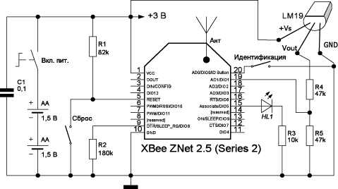

Мы воспользуемся возможностью отсылки API-команды для удаленного измерения температуры c помощью ZigBee-модуля. Схема измерительного модуля очень проста (рис. 3).

Измерение температуры производится с помощью аналогового датчика LM19, преобразующего температуру в диапазоне от -55 до 130°С в выходное напряжение, измеряемое с помощью АЦП модуля XBee ZNet 2.5 (Series 2). В связи с тем, что диапазон выходного напряжения LM19 (0,303...2,485 В) превышает максимальное измеряемое напряжение АЦП модуля (1,2 В), в схеме применен делитель напряжения на резисторах, понижающий выходное напряжение LM19 в 2 раза. Ток потребления LM19 составляет менее 10 мкА, поэтому датчик позволяет существенно экономить энергию батарей при работе ZigBee-модуля в спящем режиме. Измерительный модуль работает от 2 батарей типа "AA". Светодиод «HL1» отображает режим работы модуля: если он светится постоянно - модуль не присоединился к ZigBee-сети, если мигает 2 раза в секунду - произошло присоединение модуля к ZigBee-сети, редкие короткие вспышки - модуль находится в спящем режиме и периодически просыпается для запроса данных от родительского узла. В этом простом проекте применение встроенного АЦП и возможность удаленной отсылки команд позволило отказаться от применения внешнего микроконтроллера.

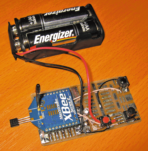

Для проверки работоспособности беспроводного датчика температуры развернем простейшую ZigBee-сеть на базе набора XB24-BPDK PBF. Во все XBee-модули, используемые в данном эксперименте (1 координатор и 1 роутер), должна быть загружена прошивка для работы в API-режиме. В качестве координатора и промежуточных роутеров могут использоваться модули, установленные на переходные платы, входящие в отладочный набор. Единственным нестандартным узлом будет наш датчик температуры, собранный на отдельной печатной плате (рис. 4).

Конечно, можно припаять термодатчик и 2 резистора делителя непосредственно к переходной плате из отладочного набора XB24-BPDK PBF. Однако это не рекомендуется делать по нескольким причинам. Во-первых, «лишние» элементы на переходной плате (драйвер RS-232, стабилизатор и пр.) не позволяют существенно снизить ток потребления от батареи в спящем режиме. Во-вторых, диапазон рабочих температур переходной платы производителем не нормируется и поэтому неясно, будет ли она нормально работать при температуре -40°С (предельная рабочая температура для модулей XBee ZNet 2.5).

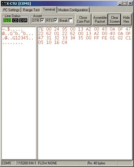

В нашем тестовом проекте мы с помощью координатора, подключенного к ПК, будем отправлять запросы и получать пакеты, содержащие информацию о температуре удаленного узла. Для простейшего эксперимента лучше ограничиться сетью из 2 узлов - только координатора и нашего температурного датчика (работающего постоянно, т.е. не в спящем режиме). Удаленный модуль должен включаться после того, как координатор успешно стартовал (красный светодиод мигает один раз в секунду). При включении наш модуль с температурным датчиком самостоятельно подключится к координатору, на UART-выходе которого мы получим API-фрейм идентификации подключенного узла (рис. 5).
API-фрейм с параметрами присоединенного узла сети
Рис. 5. API-фрейм с параметрами присоединенного узла сети
Данный фрейм мы также будем получать на выходе координатора при нажатии кнопки «Идентификация» на нашем температурном датчике.

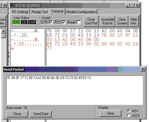

Для отправки запроса на удаленное считывание значения АЦП (температуры), нам необходимо знать 64-разрядный уникальный и 16-разрядный сетевой адрес нашего удаленного узла. Эти значения можно взять из полученного сообщения о присоединении (00 13 A2 00 40 0A 0F 47 и 22 62 соответственно). Теперь мы можем сформировать API-пакет на удаленное считывание АЦП. Контрольную сумму для отправляемых пакетов в данном случае мы рассчитываем вручную. После отправки пакета мы получим ответный API-фрейм, содержащий значение напряжения АЦП, которое можно пересчитать в температуру (рис. 6).
Ответный API-фрейм
Рис. 6. Ответный API-фрейм
Для преобразования аналого-цифровых данных в милливольты, используйте следующий алгоритм:
AD (мВ) = (значение ADIO/0x3FF)*1200 мВ [5]
Из полученного пакета мы видим, что значение АЦП = 02 8F (предпоследние 2 байта в API-фрейме), что в абсолютном исчислении составляет 0,768 В. С учетом делителя, напряжение на выходе LM19 было 0,891 х 2 = 1,536 В, что соответствует температуре 24,5°C. Формулы для пересчета выходного напряжения в значения температуры можно найти в документации на LM19.
