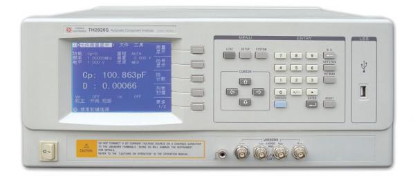

Автоматический анализатор компонентов АМ-3028 предназначен для автоматического анализа и измерения индуктивности, электрической емкости, сопротивления, тангенса угла потерь, добротности, комплексного сопротивления, фазового сдвига и других параметров SMD-компонентов при разработке, на производстве, а так же при настройке, проверке и эксплуатации радиоэлектронной аппаратуры.

Техничеческие характеристики АМ-3028
Значения
Основные
параметры
Измеряемые параметры
|Z|, |Y|, C, L, X, B, R, G, D, Q, q, Rs, Rp (22 пары параметров)
Диапазон частот
20 Гц…1 МГц (шаг 1 мГц)
Уровень тест-сигнала
5 мВ…2.0 В / 50 мкА…20 мА
Постоянное смещение
0 / 1.5 / 2.0 В
Входное сопротивление
30 Ом/100 Ом (переключаемое)
Базовая погрешность
0.05%
Измерения
Сопротивление |Z|, R, Rp, Rs, X
0.01 мОм … 99.9999 МОм
Проводимость |Y|, G, B
0.01 нСм … 99.9999 См
Емкость C
0.00001 пФ … 9.99999 Ф
Индуктивность L, Lk
0001 нГн … 99.9999 кГн
Тангенс угла потерь D
0.00001 … 9.99999
Добротность Q
0.01 … 99999.9
Фазовый угол (град)
–179.999 … +179.999 °С
Фазовый угол (рад)
–3.14159…3.14159
Относительные измерения Δ%
–999.999%…999.999%
Дополнительные
функции
Режимы отображения измерения
Абсолютное значение/ относительное/ относительное в%
Индикатор уровня тест-сигнала
Реальный тестовый ток и напряжение
Сортировка (компаратор)
10 ячеек + 1 доп.
Графический анализ АЧХ
До 960 точек
Табличные измерения
По 10 точкам
Качание частоты (свипирование)
По 10 точкам
Калибровка
КЗ / открытая / под нагрузкой
Общие данные
Скорость измерения
1.5; 10; 30 изм./с
Усреднение
1…255
Схема измерения
Параллельная / последовательная
Память
20 профилей
ЖКИ
Графический; 320×240 точек; 6 разрядов
Запуск
Непрерывный / ручной / внешний / по шине
Интерфейсы
USB-Host, RS-232, GPIB, Handler (опция)
Питание
99 В…121 В / 198 В…242 В (47.5 Гц…63 Гц)
Мощность
< 100 В·А
Габаритные размеры
430 × 185 × 490 мм
Масса
Около 15 кг
