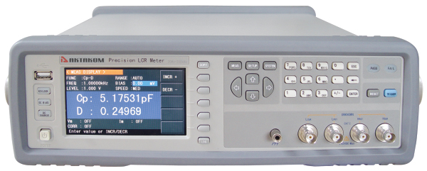

В модельном ряду Актаком  появилась новая серия анализаторов компонентов которая включает в себя три модели: АММ-3038, АММ-3048, АММ-3058. Новые приборы представляют собой прецизионные лабораторные LCR метры рассчитанные на высокую тестовую частоту:
LED-драйверы MOSO для рекламной и архитектурно-декоративной подсветки – оптимальное решение при низкой стоимости
  • АММ-3058: 20 Гц…1 МГц
  • АММ-3048: 20 Гц…500 кГц
  • АММ-3038: 20 Гц…300 кГц.
Актаком АММ-3058
Мощные лабораторные настольные измерители LCR разработаны для применения в научно-исследовательских лабораториях разработчиками SMD-компонентов, конденсаторов катушек индуктивности, резисторов и полупроводниковых материалов с широким диапазоном характеристик от ультра-малых (на высоких частотах) до больших значений. Новые LCR метры Актаком АММ-3038, АММ-3048, АММ-3058 позволяют измерять следующие параметры:

Базовая точность измерения LCR параметров составляет 0.05%.
Среди других особенностей новых анализаторов компонентов Актаком АММ-3038, АММ-3048, АММ-3058 можно выделить:
  • автоматический контроль уровня сигнала напряжения и тока;
  • функцию тестирования трансформаторов;
  • встроенный источник смещения DC 0 В ...±5 В / 0 мА ...±50 мА;
  • возможность подключения внешнего источника смещения тока DC до 120 А;
  • три скорости измерения;
  • последовательную и параллельную схему замещения;
  • выбираемый выходной импеданс 30 Ом, 50 Ом, 100 Ом;
  • работу по списку в режиме свипирования из 10 точек встроенный компаратор на 10 уровней и выходом Годен/Негоден (Pass/Fail).

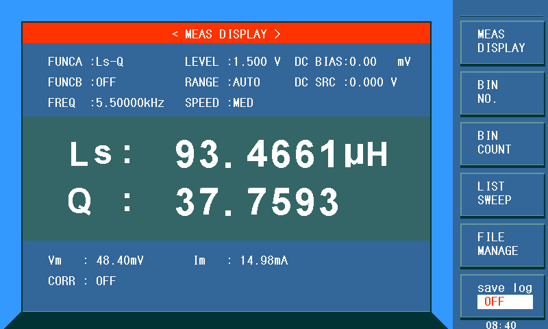

Служебная информация и режимы работы отображаются на цветном 4.3" TFT ЖК дисплее (800x480 точек).
TFT АММ-3038
Новые LCR метры Актаком АММ-3038, АММ-3048, АММ-3058 позволяют сохранять до 100 настроек и 201 результат измерения во внутреннюю память, а также использовать в качестве внешней памяти USB носители. Кроме того, данные приборы имеют возможность дистанционно управления по интерфейсам USB, RS232C, LAN и опционально GPIB.
