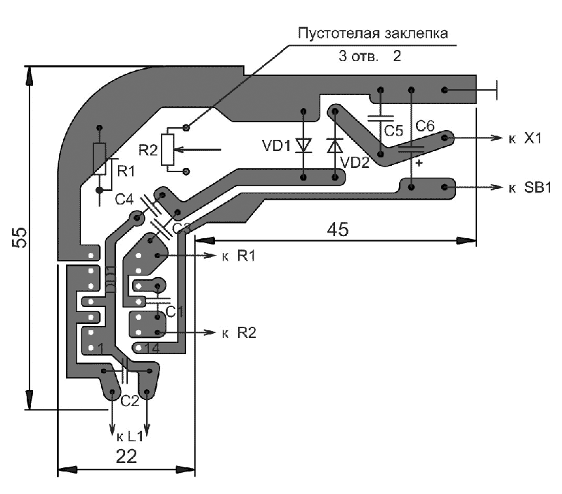

Детали устройства, кроме катушки индуктивности, источника питания и наушников, могут быть размещщены на печатной плате, вырезанной из фольгированного стеклотекстолита толщиной 1 мм (рис. 3.1, б). Возможно использование и другого вида печатной платы.
Печатная плата металлоискателя
Рис. 3.1, б. Печатная плата металлоискателя
  Примечание.
Г-образный вид платы выбран с тем, чтобы ее можно было разместить в корпусе разъема типа ШР.

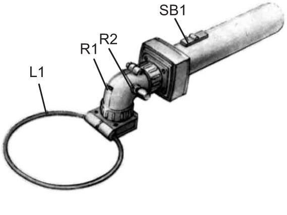

К одному концу разъема крепится ручка из металлической трубки, а к другому его концу с помощью переходника из изоляционного материала крепится металлическое кольцо с катушкой L1.
Общий вид устройства приведен на рис. 3.1, г, а размещение элементов устройства – на рис. 3.1, в.

Перед наладкой металлоискателя подстроечный и переменный резисторы нужно поставить в среднее положение и замкнуть контакты SB1. Перемещая движок подстроенного резистора R1, добиться наиболее низкого тона в наушниках.
При отсутствии звука следует подобрать емкость конденсатора С2. При появлении сбоев в работе металлоискателя следует впаять между выводами 7 и 14 микросхемы DD1 конденсатор емкостью 0.01…0.1 мкФ.
