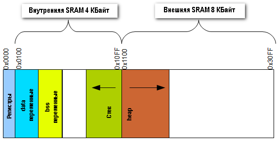

Программная часть - Подключение внешней памяти к микроконтроллеру ATmega128
В соответствии с такой конфигурацией мы имеем диапазон адресов: для внутреннего ОЗУ 0×8000000x8010FF, для внешнего ОЗУ 0×8011000x8030FF и поскольку мы используем 8 КБайт внешней памяти, то к концу адресного пространства внутреннего ОЗУ (0x8010FF) мы прибавляем 0×2000. Всего мы получаем 12 КБайт ОЗУ, причем внутренняя память используется под стек (STACK), а внешняя – для хранения данных (секция .data), глобальных и статических переменных (секция .bss) и хипа (heap).

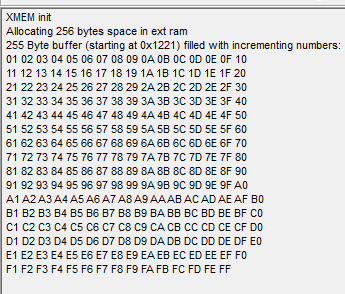

В окне терминальной программы мы получим следующее сообщение:
В этом случае начало heap-памяти находится по адресу 0×1221. Это означает, что секции .data и .bss находятся в адресном пространстве от 0×1100 до 0x121E. Проверить это можно, посмотрев .map файл. В нашем случае начальный адрес секции .data 0×1100, .bss секции - 0×1114. Указатель *mem указывает на начальный адрес heap 0x121E.
Рассмотрим другую ситуацию, когда вся область внешней памяти является областью, динамически распределяемой приложением. Для этого необходимо изменить конфигурацию компоновщика:
-Wl,--defsym=__heap_start=0x801100,--defsym=__heap_end=0x8030ff
Распределение памяти в этом случае будет такое:
Распределение памяти - Подключение внешней памяти к микроконтроллеру ATmega128

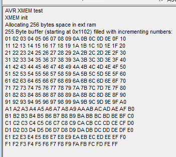

После компиляции программы в окне терминальной программы мы увидим:
Как вы видите, область heap размещается с самого начала внешней памяти. Первые два байта используются для хранения размера распределенной области памяти. В .map файле мы видим:

Сектор .data находится в начале внутреннего ОЗУ, затем следует сектор .bss, а область heap занимает весь объем внешнего ОЗУ.
Какую модель распределения памяти использовать – решает сам пользователь при разработке своего приложения. Еси вы рассчитываете использовать объемные буферы данных хранения графической информации для дальнейшего вывода на дисплей – определенно необходимо распределять внешнюю память только для heap. Если планируется реализация операционной системы реального времени с большим количеством задач – то, вероятно, лучше оставлять больше внутреннем ОЗУ для стека, а статические данные переместить во внешнее ОЗУ.
