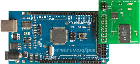

Подключение внешней памяти 512 КБайт к Arduino Mega
К счастью, серия Mega позволяет работать с внешней SRAM, и что самое главное, программа может получать беспрепятственно доступ к ней, как если бы это была внутренняя SRAM микроконтроллера. В статье мы рассмотрим аппаратное и программное решение задачи расширения памяти на базе микроконтроллера Atmel AVR ATmega1280.

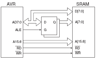

В техническом описании на микроконтроллер ATmega1280 содержится вся информация для инженеров, необходимая для расширения памяти. В документе это 9 глава «External Memory Interface» (XMEM). Блок схема ниже поясняет, как микроконтроллер организует связь с внешней памятью.
Блок-схема подключения внешней памяти к ATmega1280
 Рис. 1. Блок-схема организации работы с внешней памятью с помощью XMEM.  Блок в центре - высокоскоростной 8-битный регистр-защелка.
Наиболее интересная часть в этой схеме – блок в центре, который представляет собой высокоскоростную 8-разрядную защелку.
Мультиплексирование и защелка
Адресное пространство Arduino Mega позволяет подключать внешнюю память объемом до 64 КБайт при 8-битной организации. Обычно для этого требуется немалое количество линий ввода/вывода: 16 для адресной шины, 8 для шины данных и как минимум еще 2 для управления.
Чтобы сократить количество используемых линий ввода/вывода, для подключения внешней памяти, микроконтроллер мультиплексирует младшие 8 адресных линий с 8 линиями данных, экономя при этом 8 линий. При такой реализации используется 8-битная защелка (8-разрядный регистр), при этом временные диаграммы работы с внешней памятью следующие:

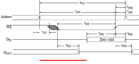

Временные диаграммы работы AVR с внешней памятью
 Рис. 2. Временные диаграммы работы интерфейса внешней памяти.
Период времени, обозначенный красной линией, показывает промежуток между установкой действительного адреса (достоверные данные на линиях A0 – A15) и началом передачи данных (действительные данные на линиях D0 – D7). Логика микроконтроллера начинает операции с внешней памятью, подтверждая действительный адрес на линиях A0 – A15. Мультиплексированные линии проходят через 8-разрядный регистр-защелку, который работает в «прозрачном» режиме (transparent mode). Затем регистр переключается в режим хранения (Hold mode), при котором игнорируются изменения на входе и продолжается хранение последних принятых данных на выходе. Микроконтроллер затем устанавливает действительные данные на мультиплексированных линиях (это уже будут данные D0 – D7) и, в результате, мы имеем успешно установленные все линии для работы с внешней памятью и сохранили 8 линий ввода/вывода, которые могут понадобиться при работе основного приложения.
Стоит заметить, что регистр-защелка должен успевать работать на тактовой частоте 16 МГц, поэтому серия 74HC не подойдет для нашей цели. В техническом описании на микроконтроллер рекомендуется серия 74AHC.

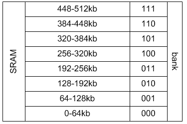

Адресация при объеме SRAM более 64 КБайт
Теперь, основная задача – это работа с внешней памятью объемом 512 КБайт с адресным пространством всего на 64 КБайт. Решение – разделить 512 КБайт на 8 банков памяти по 64 КБайт и сделать управление «видимостью» одного банка в каждый момент времени с использованием 3 выводов микроконтроллера.
Память объемом 512 КБайт при обращении к ней требует 19-битного адреса (адресные линии A0 – A18). Линии A0 – A15 мы подключим по интерфейсу xmem (интерфейс внешней памяти микроконтроллера) и управление 3 оставшимися (A16 – A18) осуществим с помощью цифровых линий ввода/вывода микроконтроллера.
Расделение 512 КБайт SRAM на 8 банков памяти по 64 КБайт
 Рис. 3. Разделение внешней SRAM на 8 банков памяти объемом 64 КБайт.
Следующее ограничение, которое накладывает карта памяти микроконтроллеров ATmega – нижние 8 КБайт SRAM (адресное пространство для такого объема) всегда занимаются внутренней памятью микроконтроллера. Это означает, что адресация внешней памяти осуществляется в диапазоне 0х2200 – 0хFFFF, т.е. мы теряем 69632 байта из общего объема 524288 Байт внешней SRAM. В спецификации на микроконтроллер объясняется метод адресации этих потерянных 8 КБайт, однако автор посчитал, что в данной задаче это не актуально.
