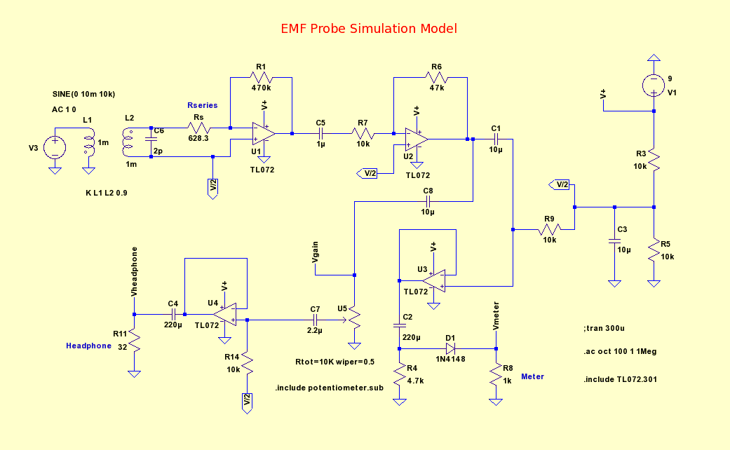

Для моделирования работы схемы в LTspice или другом симуляторе нужно задать величину емкости кабеля и импеданс самой катушки датчика. Емкость кабеля, измеренная прибором, оказалась равной 1.9 пФ, поэтому параллельно катушке датчика был добавлен конденсатор 2 пФ. Схема для моделирования имеет вид:
Индикатор электромагнитного поля. Моделирование схемы
Кликните для увеличения

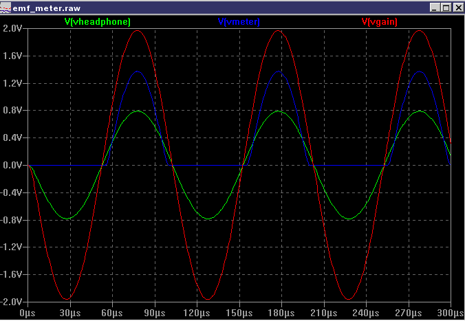

Катушка Toko 8R имеет последовательное сопротивление 7 Ом, а импеданс на частоте 100 кГц равен 628.3 Ом. Чтобы включить в модель это последовательное сопротивление, надо в симуляторе LTspice на L2 открыть контекстное меню правым кликом или, как показано на этой схеме, ввести величину импеданса Rs. Переходный процесс на частоте 10 кГц имеет вид:
На схеме модели для ясности отмечены три узла: Vgain, Vheadphone и Vmeter. На графиках показаны показаны формы напряжения в этих узлах. Моделировалось воздействие сигналом 10 мВ («от пика до пика») от генератора через индуктивно связанную отдельную катушку с коэффициентом связи 0.9.
Загрузка схемы для симулятора
Схему для симулятора LTspice можно загрузить здесь. Обратите внимание, что следует также загрузить из LTspice yahoo group модель потенциометра и операционного усилителя TL072, которая одинакова с TL084.
