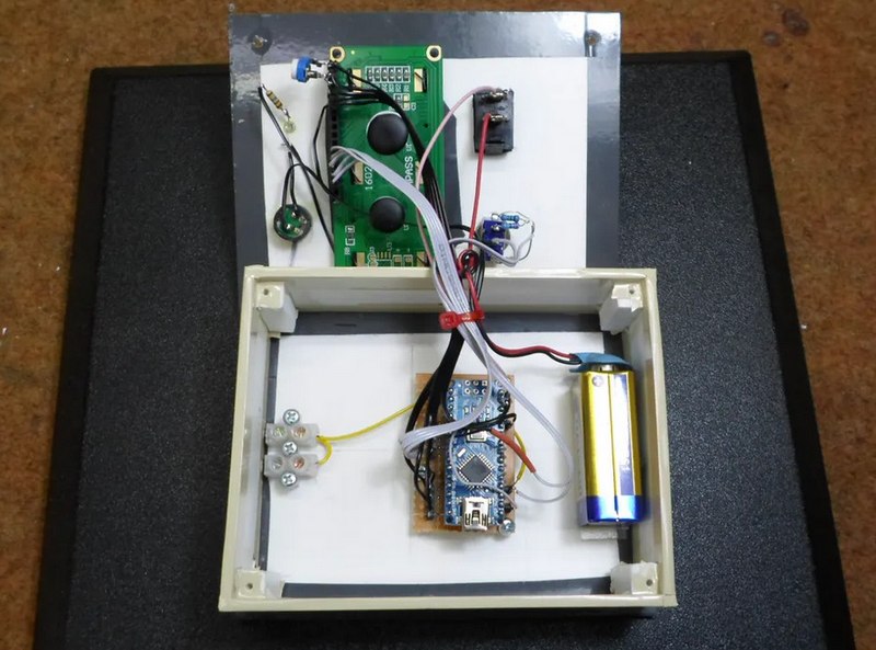

Все компоненты прибора можно разместить в небольшом корпусе (Рисунок 3).
Высокочувствительный детектор электромагнитного поля на Arduino: вариант корпуса
Рисунок 3. Вариант расположения компонентов детектора электромагнитного
поля в корпусе.
