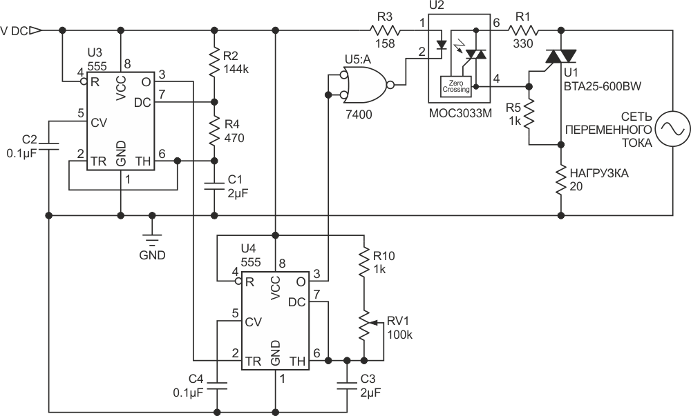

Схема на Рисунке 1 представляет собой простое и экономичное решение, не вносящее гармоник. Для изменения мощности нагревателя этот контроллер пропускает определенное количество периодов сетевого напряжения.
Принципиальная схема контроллера, который для изменения мощности нагрева пропускает определенное количество периодов сетевого напряжения.
Рисунок 1. Принципиальная схема контроллера, который для изменения мощности нагрева пропускает определенное

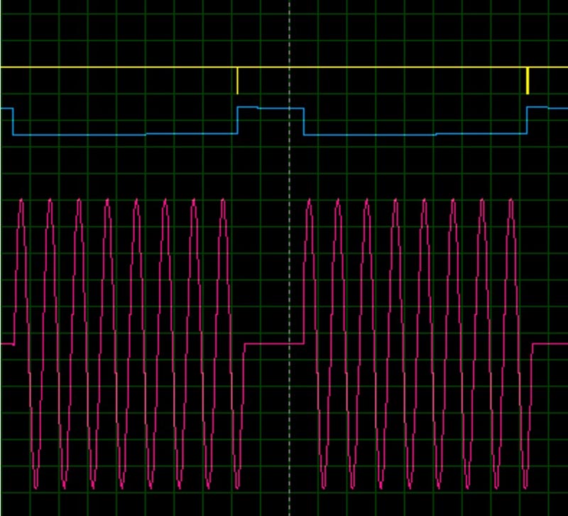

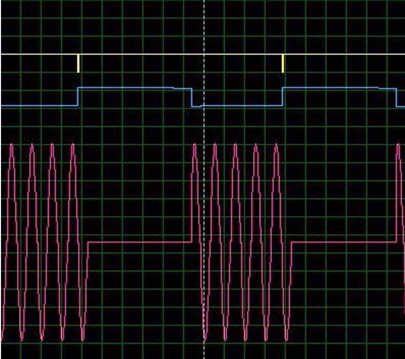

В этой типовой конструкции за основу принимаются 10 полных периодов. Пропуском периодов управляет таймер U3 (555) с времязадающей цепью R2, R4 и C1, формируя выходные импульсы с интервалом 200 мс, что соответствует ширине 10 полных периодов сетевого переменного напряжения частотой 50 Гц (для сети 60 Гц это будет 166.6 мс). Эти импульсы запускают ждущий мультивибратор U4 (555), вырабатывающий импульсы шириной до 200 мс, регулируемой потенциометром RV1. Эта последовательность импульсов управляет оптосимистором с детектором перехода через ноль U2 (MOC3033) для запуска симистора U1 (BTA25-600BW). Симистор проводит ток во время отсутствия импульса на выходе таймера U4. Таким образом, эти интервалы проводимости позволяют подавать на нагрузку выбранное количество периодов напряжения. При высоком уровне на выходе U4 симистор закрыт и пропускает периоды напряжения. Смоделированные напряжения можно увидеть на Рисунке 2, где пропускаются два полных периода, и на Рисунке 3 с пропуском пяти полных периодов.
Смоделированные формы напряжений на выходе таймера U3 (желтый), на выходе таймера U4 (синий) и на нагревателе (розовый). При данном положении потенциометра RV1 на нагрузку подаются восемь полных периодов, а два полных периодов пропускаются.
Рисунок 2. Смоделированные формы напряжений на выходе таймера U3 (желтый),
Например, если с помощью RV1 установлена длительность 40 мс, что соответствует двум полным периодам сети 50 Гц, симистор не будет проводить ток в течение двух периодов сетевого напряжения, а 8 полных периодов передаст в нагрузку. Таким образом, два цикла пропускаются. Эта операция повторяется. Следовательно, мощность в нагрузке контролируется путем пропуска выбранного количества периодов напряжения. Поскольку в нагрузку передаются полные периоды переменного напряжения, нежелательные гармоники устраняются.
Смоделированные формы напряжений на выходе таймера U3 (желтый), на выходе таймера U4 (синий) и на нагревателе (розовый). При другом положении потенциометра RV1 на нагрузку подаются пять полных периодов, и пять полных периодов пропускаются.
Рисунок 3. Смоделированные формы напряжений на выходе таймера U3 (желтый),
Обычно подобные контроллеры реализуются на основе микропроцессора и программного обеспечения. Новизна этой схемы заключается в том, что та же функция реализована без микропроцессора, что делает ее простой и недорогой.

  • Ну 1 мелкий 8-битный МК со встроенным АЦП наверняка будет дешевле и функциональней всей левой части( левее MOC3033 ). И шагов может быть гораздо больше и логика гораздо сложнее и без необходимости переделки плат, а лишь посредством обновления прошивки Делал подобное, но там и питание логики было тоже от сети. Потребление небольшое, посему и диодно-кондёрно-резистивное может сойти
  • Кошмар! Целых ТРИ микросхемы для такой пребанальнейшей задачи. Причем, решенной косо-криво. Я в своё время разработал аналогичный по функциональности регулятор всего на одном таймере и оптроне с детектором нуля: [url]https://forum.cxem.net/index.php?/topic/15213-%D1%80%D0%B5%D0%B3%D1%83%D0%BB%D1%8F%D1%82%D0%BE%D1%80-%D0%BC%D0%BE%D1%89%D0%BD%D0%BE%D1%81%D1%82%D0%B8-%D0%BF%D0%B0%D1%8F%D0%BB%D1%8C%D0%BD%D0%B8%D0%BA%D0%B0/&do=findComment&comment=903202[/url]
  • [b]falkonist[/b], Схема Безупречно грамотна. Благодарю за Науку.
