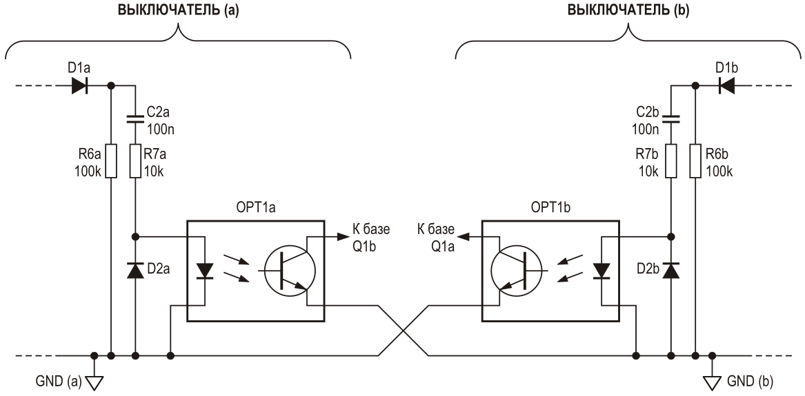

Хотя ВЫКЛЮЧАТЕЛЬ (a) и ВЫКЛЮЧАТЕЛЬ (b) идентичны, они не обязательно должны использовать общее напряжение питания, то есть напряжения +VS(a) и +VS(b) не обязательно должны быть одинаковыми и могут браться от разных источников. Однако для реализации перекрестной связи в схеме на Рисунке 1 ВЫКЛЮЧАТЕЛЬ (a) и ВЫКЛЮЧАТЕЛЬ (b) должны иметь общий провод земли (0 В). В приложениях, где обеспечить такую конфигурацию сложно, транзисторы Q3a и Q3b могут быть заменены оптопарами (Рисунок 2), что позволит каждому выключателю иметь собственный земляной провод, гальванически изолированный от другого. Большинство обычных оптронов должны работать идеально, но следует помнить, что светодиод оптопары требует большего управляющего напряжения, чем транзистор, поэтому может потребоваться уменьшить сопротивление R7 (и, соответственно, увеличить емкость C2), если напряжение питания +VS достаточно низкое.
Оптопары обеспечивают полную изоляцию перекрестно связанных переключателей.
Рисунок 2. Оптопары обеспечивают полную изоляцию перекрестно связанных переключателей.
