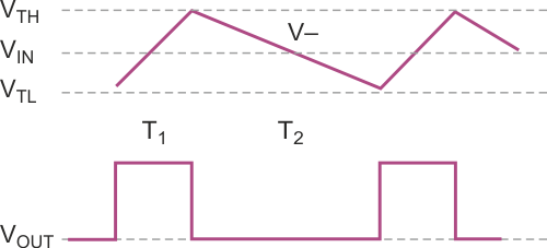

Эта схема напоминает схему, описанную в [1], но отличается от нее большей простотой. Схема формирует прямоугольные импульсы, коэффициент заполнения которых изменяется между 0 и 100% в соответствии с входным сигналом постоянного напряжения, изменяющимся от 0 до 5 В (Рисунок 1). Как и в вышеупомянутой схеме, частота не постоянна (Рисунок 2), но схема настолько проста, что в определенных приложениях может быть полезна. Благодаря гистерезису, создаваемому резистором R2, и RC-цепочке с постоянной времени R3C1, компаратор превращается в генератор прямоугольных импульсов (Рисунок 3). Напряжение V– на инвертирующем входе колеблется между двумя пороговыми уровнями VTH и VTL. Если предположить, что R2 >> R1, то напряжение V+ всегда будет очень близким к VIN. Цепь R3C1 усредняет выходной сигнал VOUT, а постоянное напряжение на входе V– пропорционально коэффициенту заполнения VOUT. Замкнутая петля обратной связи стремится сделать напряжение V– равным V+, поэтому коэффициент заполнения импульсов на выходе VOUT пропорционален VIN.

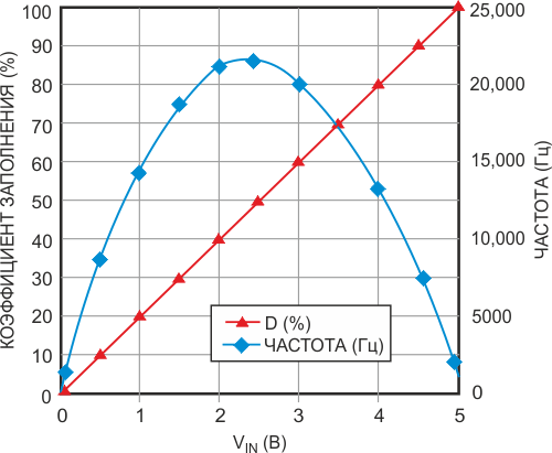

Зависимость частоты выходного сигнала от входного напряжения имеет нелинейный характер.
Рисунок 2. Зависимость частоты выходного сигнала от входного
Рисунок 3. Напряжение на инвертирующем входе изменяется линейно.
Напряжение VOH определяет как высокий уровень выходного сигнала, так и диапазон полной шкалы управляющего напряжения VIN. Оно может иметь любое значение, не выходящее из диапазона допустимых синфазных входных напряжений компаратора. Математический анализ схемы будет прост, если, учитывая, что разность VTH – VTL мала, экспоненциальную характеристику заряда и разряда C1 аппроксимировать линейной зависимостью. Во время фазы заряда ток приблизительно равен (VOH – VIN)/3, поэтому:

Можно видеть, что коэффициент заполнения прямо пропорционален VIN. При VIN = 0 В он равен 0%, а при VIN = VOH равен 100%. Более того, коэффициент заполнения по существу не зависит от номиналов компонентов, при соблюдении ограничения R2 >> R1, необходимого для того, чтобы гистерезис оставался небольшим. Обратная зависимость между коэффициентом заполнения и VOH может быть полезна в некоторых приложениях, поэтому VOH можно рассматривать как дополнительный вход. Выходная частота соответствует соотношению
достигая своего максимума при VIN = VOH/2.
