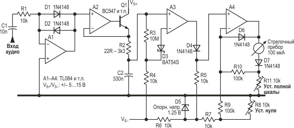

Основной принцип работы остался прежним: пропустить ток через диод, измерить результирующее напряжение, которое пропорционально логарифму входного сигнала, и зафиксировать пиковое значение – но реализация теперь другая. На Рисунке 1 показана основная схема.
Мы берем логарифм входного сигнала; его пиковый уровень фиксируется на конденсаторе C2, который медленно и линейно разряжается; коррекции по температуре и уровню вводятся в источник тока, который управляет стрелочным прибором.
Рисунок 1. Мы берем логарифм входного сигнала; его пиковый уровень фиксируется на конденсаторе C2, который
Измеряемый входной аудиосигнал теперь подается через 10-килоомный постоянный резистор R1, а не через термистор. Термистор компенсировал температурный коэффициент диодов путем масштабирования (линейного) входного сигнала; чтобы достичь того же результата с постоянным резистором, мы подадим смещение к (логарифмированному) сигналу позже в схеме. Выходной сигнал усилителя A1 представляет собой логарифмически сжатую версию входного сигнала. Пока нам нужны только его положительные пики.

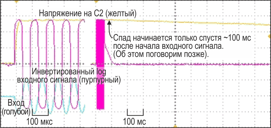

Усилитель A2 и транзистор Q1 образуют простой пиковый детектор. Всякий раз, когда напряжение на выходе A1 превышает напряжение на конденсаторе C2, детектор A2/Q1 отдает ток в C2 до тех пор, пока напряжения не совпадут. Использование транзистора вместо диода значительно повышает скорость. При R2 = 22 Ом детектор будет захватывать один полупериод с частотой 20 кГц, как показано на Рисунке 2, что намного быстрее, чем требует спецификация пикового измерителя. (Для более медленного и реалистичного отклика увеличьте сопротивление резистора R2. Сопротивление 1.5 кОм дает время отклика примерно 5 мс при отклонении от конечного показания в пределах 1 дБ).
Время нарастания или интегрирования очень небольшое; затухание или возврат происходят линейно и намного быстрее.
Рисунок 2. Время нарастания или интегрирования очень небольшое; затухание
Может показаться, что до «правильного» этому пиковому детектору не хватает нескольких операционных усилителей, однако он отлично справляется со своей задачей. Подача напряжения на инвертирующий вход A2 непосредственно с конденсатора C2, что может показаться более обычным, приводит, в зависимости от номинала последовательного резистора, к выбросам или замедлению реакции.
Теперь, когда мы быстро зарядили C2, его нужно медленно разряжать. Усилитель A3 буферизует напряжение конденсатора, а цепь D3/R4 подает на R3 добавочное напряжение, обеспечивая линейный спад напряжения, эквивалентный 20 дБ за 1.7 с, что, скорее по счастливой случайности, чем по замыслу, является именно тем, что нам нужно.
Теперь мы пропускаем сигнал через диод D4, температурный коэффициент которого, составляющий примерно –2 мВ/°C, компенсирует температурный коэффициент диодов D1 и D2. Он также снижает уровень сигнала на величину своего прямого падения напряжения порядка 600 мВ, который необходимо восстановить. D5 показан как условный шунтовой стабилизатор напряжения 1.25 В; его точный тип или напряжение стабилизации не имеют большого значения. (Я использовал оказавшийся под рукой LM385; при наличии чистого, стабильного напряжения отрицательной шины его можно не использовать). Он обеспечивает точное смещение не только для компенсации падения напряжения на D4, но и для сигнала в целом, позволяя установить нулевое положение стрелки измерительного прибора. R8 позволяет регулировать это значение примерно от –62 дБн (R8 = 10 кОм) до +1 дБн (R8 = 0).
Усилитель A4 управляет стрелочным прибором, буферизуя напряжение с диода D4, при этом компенсирующее напряжения смещения подается через резистор R9. Выходной ток A4 проходит через стрелочный прибор в резистор R11, падение напряжения с которого через R10 подается обратно на вход, чтобы замкнуть петлю обратной связи. Для ограничения отрицательных выбросов последовательно с прибором включен диод D7, а диод D6 защищает от отрицательных напряжений вход усилителя А4. (Жаль, что то же самое мы не можем сделать для А2).
Калибровка проста. Подайте на вход сигнал минимального уровня или постоянное напряжение, соответствующее минимальному отрицательному пиковому значению, на левый по схеме вывод резистора R1 и регулировкой потенциометра R8 установите нулевое положение стрелки измерительного прибора. Теперь подайте сигнал максимального уровня – я выбрал +10 дБ – и потенциометром R11 установите полное отклонение стрелки. Сначала должен регулироваться потенциометр R8, а затем R11.

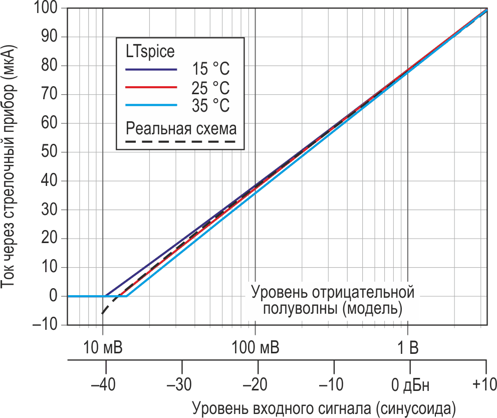

Температурная стабильность схемы хорошая. Согласно моделированию в LTspice, температурный коэффициент равен нулю при входном уровне около +1 дБн и остается приемлемым при других уровнях, давая правильные показания в пределах 1 дБ до уровня –50 дБ или около того в диапазоне температур от 15 до 35 °C. К сожалению, добиться лучшей компенсации я смог только, добавив дополнительные резисторы и термистор в цепь, окружающую R10, номиналы которых менялись в зависимости от желаемого диапазона: слишком много взаимных влияний. Дополнительный каскад мог бы это исправить, но… На Рисунке 3 показан отклик измерителя уровня – как смоделированный, так и реальный.
Смоделированный и измеренные отклики при настройке на диапазон 50 дБ с максимальным значением шкалы +10 дБн демонстрируют влияние температуры и смещения операционного усилителя.
Рисунок 3. Смоделированный и измеренные отклики при настройке на диапазон

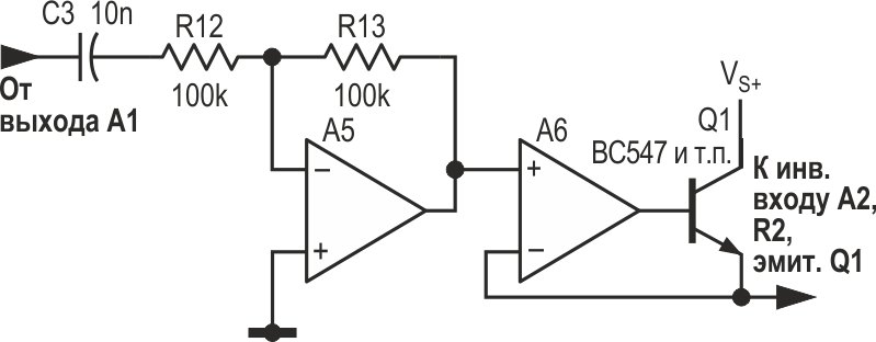

Теперь у нас есть высококачественный измеритель с почти цифровой точностью и даже с прецизионностью. Но это все еще лишь однополупериодный измеритель, содержащий пару источников остаточных ошибок. Чтобы добавить вклад от положительных полупериодов входного сигнала для работы в двухполупериодном режиме, выход A1 можно дополнить инвертором A5 вместе со вторым каскадом пикового детектора на элементах A6 и Q2, как показано на Рисунке 4. Если усилители A1 и A5 имеют нулевое напряжение смещения, или если на неинвертирующие входы A2 и A5 подается несколько милливольт с подстроечного резистора, конденсатор C3 можно исключить. Входные смещения, присущие реальным (и дешевым) операционным усилителям, ограничивают диапазон измерений, поскольку приводят к неточностям на низких уровнях, где измеряемый сигнал сравним со смещениями.
Можно добавить дополнительные компоненты для двухполупериодного детектирования.
Рисунок 4. Можно добавить дополнительные компоненты для
Другим способом добавления двухполупериодного детектирования было бы использование двухполупериодного выпрямителя на входе, но дополнительные смещения операционного усилителя делали этот подход слишком неточным без сложной подстройки.
