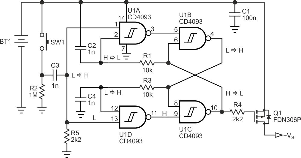

На Рисунке 1 показана схема электронного переключателя, управляемого нефиксируемой кнопкой, который включает и выключает питание. Он был разработан для оборудования с батарейным питанием. Самый простой способ реализовать это – использовать микросхему R-S триггера, например, 4013. Однако у используемой здесь микросхемы 4093 ток покоя в четыре раза меньше (0.5 мкА против 2.0 мкА при 25 °C).

Выключатель с фиксацией, предназначенный для экономии энергии батареи.
Рисунок 1. Выключатель с фиксацией, предназначенный для экономии энергии батареи.
Элементы U1B и U1C образуют защелку. Благодаря подключению конденсатора C2 к положительной шине, а C4 к земле, при подаче питания на схему на выходе U1B устанавливается низкий уровень, а на выходе U1C – высокий, и транзистор Q1 выключается.
При нажатии кнопки на резисторе R5 возникает положительный импульс. Состояние элемента U1D не меняется (на выводе 12 низкий уровень), но на выходе U1A формируется импульс низкого уровня, который инвертирует состояние защелки и включает Q1.
Поскольку постоянные времени R1C2 и R3C4 больше, чем R2C3 во время этого импульса, состояния входов U1A и U1D не изменяются; в противном случае система будет постоянно менять свое состояние. После полного спада импульса кнопки выходные сигналы защелок передаются на входы элементов U1A и U1D. Теперь после импульса кнопки меняется состояние логического элемента U1D, и транзистор Q1 выключается.
Схема может работать при напряжении питания от 3 В до 15 В.

  • У меня есть предложение, как ещё сильнее уменьшить потребление данной схемой тока. Выкидываем все детали, берём кнопку С ФИКСАЦИЕЙ, и - опп.. Ток потребления схемы составляет 0,0 мкА! Если же речь идёт об управлении большими токами при помощи маленькой кнопки - оставляем в схеме полевик, делов-то!
  • Согласен с [b]kelle94[/b]. Очередной пример фундаментальной бесполезности.
  • Слишком поспешно осудили схему. Применение тактовой кнопки оправдано её меньшими габаритами по сравнению с самыми маленькими кнопками с фиксацией. Да и надёжность кнопок с фиксацией ниже, чем у тактовых кнопок. Чем проще механика, тем надёжней устройство. Вообще, если в схеме есть микроконтроллер, то после нажатия тактовой кнопки, фиксировать схему во включенном состоянии может он своей отдельно выделенной ногой. Так часто делают. Изящное решение. А если микроконтроллера в схеме нет, или не получается выделить у него отдельную ногу, и габариты схемы не позволяют внедрить кнопку с фиксацией, что тогда?...
  • А сколько потребляет "сенсорная" м\сх TP223?
  • At low power mode typical 1.5uA, maximum 3.0uA
  • Тогда ползунковый MSK-01AG1.5 или MSS-04DG2.0
