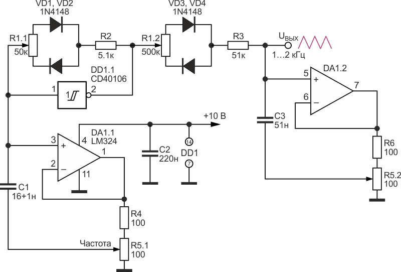

Дано описание генераторов линейно изменяющегося напряжения и частоты, позволяющих менять отношение участка времени нарастания сигнала к его спаду от 10 до 90% при неизменной амплитуде выходного сигнала пилообразный формы.
Генератор линейно изменяющегося напряжения (ГЛИН), Рисунок 1, содержит две микросхемы. Задающий генератор импульсов прямоугольной формы выполнен на элементе «НЕ» микросхемы DD1.1 CD40106. Его частота регулируется за счет изменения эквивалентной емкости конденсатора C1 в пределах от 1 до 2 кГц. Повторитель напряжения на элементе DA1.1 микросхемы LM324 при помощи потенциометра R5.1 (глубина обратной связи) позволяет регулировать эквивалентную емкость частотозадающего конденсатора C1. Коэффициент заполнения импульсов генератора регулирует потенциометром R1.1 в пределах от 10 до 90%.
 Генератор линейно изменяющегося напряжения регулируемой частоты и времени нарастания-спада импульса.
Рисунок 1. Генератор линейно изменяющегося напряжения регулируемой частоты и времени нарастания-
спада импульса.
Для формирования пилообразных импульсов использована интегрирующая цепочка R1.2+R3 и конденсатор C3. Эквивалентная емкость этого конденсатора также регулируется при помощи повторителя напряжения на операционном усилителе DA1.2. Такая регулировка сдвоенным потенциометром R5.1, R5.2 осуществляется синхронно и в равных пропорциях с изменением эквивалентной емкости частотозадающего конденсатора C1.
Сопротивление резистивной цепочки R1.2+R3 генератора стабильного тока зарядки-разрядки конденсатора C3 синхронно и одновременно изменяется в равных пропорциях с сопротивлением регулятора коэффициента заполнения импульсов R1.1+R2. Такие регулировки позволяют обеспечить неизменную амплитуду входного сигнала порядка 150 мВ вне зависимости от отношения времени нарастания-спада импульсов треугольной формы.

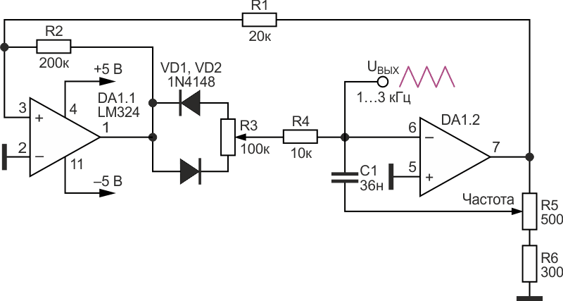

Вариант генератора линейно изменяющегося напряжения регулируемой частоты и времени нарастания-спада импульса.
Рисунок 2. Вариант генератора линейно изменяющегося напряжения регулируемой частоты
На Рисунке 2 представлен альтернативный подход к созданию генератора линейно изменяющегося напряжения. Устройство выполнено на двух операционных усилителях DA1.1 и DA1.2 микросхемы LM324. Соотношение времени нарастания-спада сигнала треугольной формы задается потенциометром R3. Частота следования импульсов амплитудой 800 мВ регулируется потенциометром R5 в пределах от 1 до 3 кГц. Недостатком данного генератора является то, что при регулировке потенциометра R3 частота генерации меняется в пределах до 16%.
