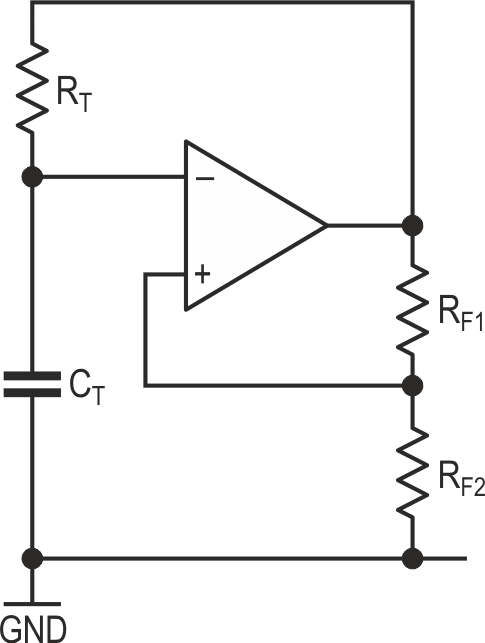

Моей отправной точкой был хорошо известный генератор, показанный на Рисунке 1, в котором эффективно сочетаются интегратор и триггер Шмитта. RT и CT – это, соответственно, подстроечный резистор (переменный) и конденсатор (возможно, переключаемый).
Простой генератор, в котором эффективно сочетаются интегратор и триггер Шмитта.
Рисунок 1. Простой генератор, в котором эффективно
Когда уровень выходного сигнал операционного усилителя (ОУ) высокий, конденсатор CT заряжается через резистор RT до тех пор, пока напряжение на нем не достигнет порога, определяемого отношением сопротивлений RF1 к RF2, после чего выходной уровень становится низким, и конденсатор CT заряжается в противоположном направлении, пока не будет достигнут противоположный порог, и так повторяется бесконечно. Таким образом, на выходе получаются прямоугольные импульсы, а на конденсаторе CT – представленные экспонентой треугольные импульсы. Хотя коэффициент заполнения составляет ровно 50%, а рабочая частота стабильна при изменении питания (при условии сбалансированных напряжений шин питания и наличия rail-to-rail выхода у операционного усилителя), ни прямоугольные, ни экспоненциальные импульсы не слишком подходят для формирования синусоид, особенно когда их амплитуды зависят от питания. (В моем первоначальном техническом задании предусматривалась батарейка PP3/6LR61, дающая около 9 В (или ±4.5 В), когда она новая, и гораздо меньше, когда не новая).

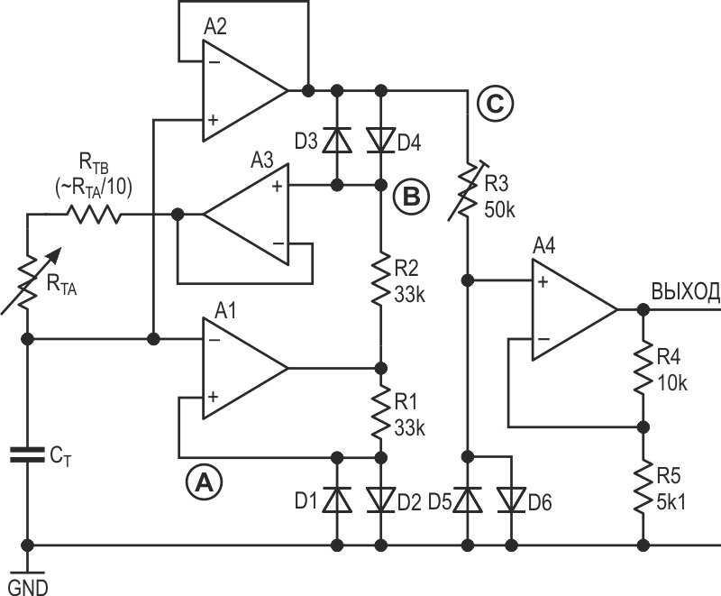

Нужен был другой подход, и на Рисунке 2 показано ядро новой схемы. (Предполагается, что напряжения плюсовой и минусовой шин питания сбалансированы). Мне пришла в голову мысль, что наилучшим уровнем для треугольного импульса в каждую сторону может быть ровно одно падение напряжения на диоде, и что все можно определить в терминах прямого напряжения диода (VF). Так зародилась идея, а теперь и эта статья.

Эффективное сочетание генерации треугольных импульсов с их преобразованием в синусоиду позволило устранить ошибки первого порядка, минимизировать зависимость частоты от напряжения питания и температуры, а также обеспечить окончательную подстройку THD до 0.7-3% в зависимости от частоты. Существуют и другие способы включения тех же элементов для получения тех же результатов, но этот способ минимизирует задержки и поэтому работает лучше. В дальнейшем мы будем совершенствовать его.
Сначала заменим резистор RF2 парой диодов D1 и D2 так, чтобы пороговые уровни определялись их прямыми напряжениями VF, а напряжение на конденсаторе CT теперь изменялось вокруг ±VF. Затем добавим компенсационную обратную связь для линеаризации импульсов. (В статье [4] показано другое применение этого метода). На резистор RT подается буферизованная копия напряжения на конденсаторе CT плюс/минус напряжение на диодах D3/4, поэтому напряжение на нем всегда равно 2VF, что обеспечивает линейное изменение. Таким образом, напряжение на CT и, следовательно, на выходе усилителя A2 представляет собой чистый треугольник с пиковой амплитудой 2VF. Колебания напряжения питания в значительной степени поглощаются резисторами R1 и R2 – не полностью, но мы можем игнорировать это как эффект второго порядка; стабильность частоты колебаний находится в пределах 1% при напряжении на шинах питания от 3 до 15 В.
Усилитель A3 буферизирует питание RT так, что резистор R2 и диоды D3/4 остаются ненагруженными. На Рисунке 3 показаны осциллограммы сигналов схемы и БПФ выходного сигнала с критичной настройкой на частоту около 1 кГц потенциометром R3.

Диоды по своей природе чувствительны к температуре; их прямое напряжение падает примерно на 2 мВ/°C. Таким образом, пороги изменяются на эту величину, что потенциально приводит к увеличению рабочей частоты с ростом температуры. Однако напряжения на диодах D3/4 падают на ту же величину, пропорционально снижая напряжение на RT, и тем самым компенсируя изменения, вызванные вариациями температуры. Теперь у нас есть превосходные симметричные треугольные импульсы с определенной амплитудой 2VF пик-пик и стабилизированной частотой, устойчивой к изменениям температуры и напряжения питания.
Подача через резистор R3 на диоды D5/6 сглаживает их в приемлемую синусоиду благодаря логарифмической зависимости тока от напряжения на диодах (но см. статью [3] в Википедии еще раз). Прямое напряжение диодов D5/6 падает с повышением температуры, но так же падает и амплитуда треугольных импульсов. A4 усиливает синусоиду, чтобы получить выходной уровень порядка 2.2 В пик-пик – 0.775 В с.к.з. или 0 дБн. (На схеме не показаны переключатель диапазонов CT, регулятор уровня выходного сигнала и выходной усилитель с коэффициентом усиления 3). Подстройкой R3 и наблюдением БПФ на экране осциллографа добиваются минимального содержания третьей гармоники; примерно 20 кОм являются наилучшим компромиссным значением.
Однако при настройке, скажем, на 1 кГц искажения на других частотах, особенно выше 8 кГц, будут значительно хуже. Это связано с характеристиками усилителя A1, и мы рассмотрим это позже. Но хотя мы сосредоточили внимание на третьей гармонике, а что насчет других? Простой двойной Т-образный режекторный фильтр с обратной связью, рассчитанный на частоту, близкую к 1 кГц, с добротностью 2 и коэффициентом усиления 10 позволил с помощью простого БПФ осциллографа выявить гармоники, ранее скрытые в шумах дискретизации. Это не только ясно показало третью гармонику, но и позволило увидеть, что уровень пятой также менялся при настройке потенциометра R3, но не в соответствии с изменениями третьей гармоники, намекая на то, что баланс критически зависел от уровня сигнала, приложенного к R3, а также от сопротивления R3. Более высокие гармоники – седьмая и выше – практически не изменялись.
