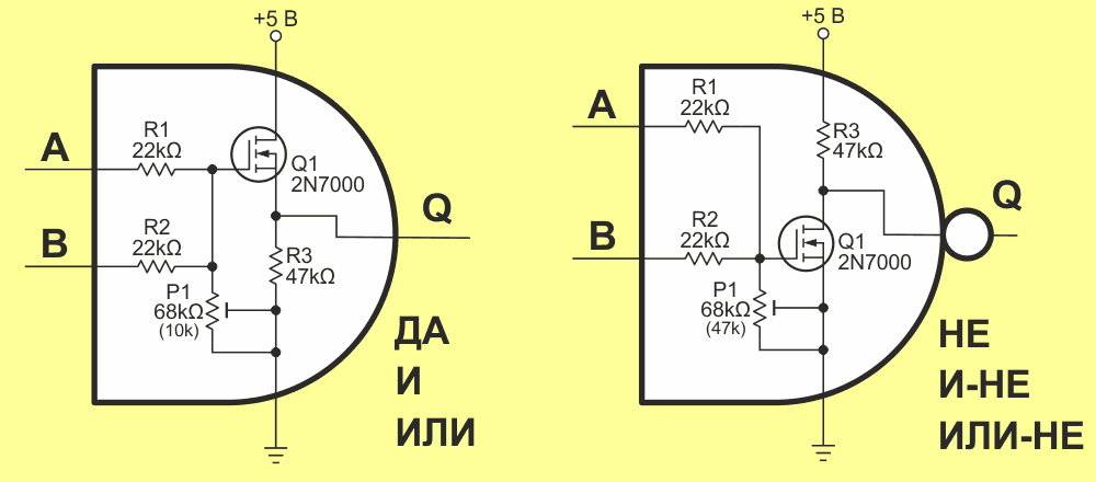

На Рисунке 1 показано, как логические элементы «ДА», «НЕТ», «И», «ИЛИ», «И-НЕ» и «ИЛИ-НЕ» реализуются в RFL с использованием n-канального MOSFET 2N7000 и источника питания 5 В. (Обратите внимание, что функции «исключающее ИЛИ» и «исключающее ИЛИ-НЕ» здесь опущены из-за их сложности).
Основные логические функции, реализованные в RFL.
Рисунок 1. Основные логические функции, реализованные в RFL.
Учитывая, что пороговое напряжение затвора MOSFET 2N7000 составляет порядка 1.9 В, с помощью одной схемы (Рисунок 1, слева) можно реализовать:
  • логический элемент «ДА» (A и B объединены, P1 настроен примерно на 30 кОм);
  • логический элемент «И» (P1 настроен примерно на 30 кОм);
  • логический элемент «ИЛИ» (P1 настроен примерно на 160 кОм).

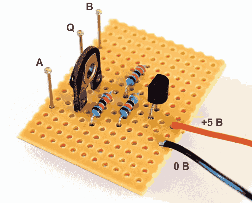

Аналогично, инвертирующая схема (Рисунок 1, справа) реализует логические функции «НЕТ», «И-НЕ» и «ИЛИ-НЕ». При желании вместо потенциометра P1 можно использовать постоянные резисторы. На Рисунке 2 показан макет левой схемы, изображенной на Рисунке 1.
Макет левой схемы на Рисунке 1, реализующий логические элементы «ДА», «И» и «ИЛИ».
Рисунок 2. Макет левой схемы на Рисунке 1, реализующий
В Таблице 1 показаны иллюстративные (не точные) потенциалы на затворе полевого транзистора Q1 и выходные уровни на выводе Q – ВЫСОКИЙ или НИЗКИЙ. Обратите внимание, что при каскадном соединении логических элементов для получения требуемых значений выходного напряжения и тока может понадобиться коррекция входного и выходного сопротивлений.

  • зачем изобретать велосипед на квадратных колесах, если есть КМОП в интегральном исполнении? RFL не имеет никаких преимуществ перед ним.
  • Так то ладно -хоть полевик мощный воткнуть мона про то речь видать. Но, -я каждый раз познаю что-то новое в западных схемах! :):(
  • Странно это. Учили меня разрабатывать микросхемы (да, давно. Степень интеграции никакая, по нынешним меркам тогда была. Но суть та же). Из-за чего перешли на КМОП? Все транзисторы в едином процессе делаются (да, там соединения и прочее - отдельно). А резистор в такой схеме... Это же кусок кремния с определенной степенью легирования. Или размером разные (и не маленьким). А если разные номиналы? Ой... Да еще изоляцию обеспечить (прикол КМОП в том, что можно без изоляции обойтись). Да, в КМОП схемотехника и топология сложнее в несколько раз, но все компенсируется более простым техпроцессом и компактностью топологии.
  • Да речь не о степени интеграции -это дискретная схема, выполняющая роль логического элемента, не более. Только как они решили разряд затвора в зависимости от двухвходового сигнала строить ПОДСТРОЕЧНИКОМ. По среднестатистическому методу что ли?:)
